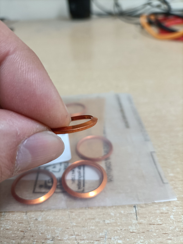

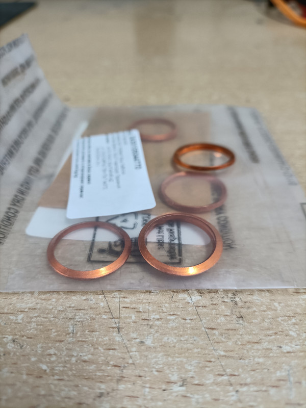

Въпрос: купих дихтунги за дюзите и ще ги местя на ремонтирана глава. Оказва се че не са равни дихтунгите а са като конус. Ако приемем условно че вътрешната част на дихтунгата е изпъкнала а външната е хлътнала (надолу), има ли значение как се монтират? Вътрешната част с изпъкналото нагоре към дюзата или надолу към главата? Благодаря

Не мога да си представя как може на един конус външната част да е хлътнала, а вътрешната изпъкнала... Нека дихтунга да следва геометрията на гнездото. Преди монтажа гнездото се почиства с фреза, в противен случай дихтунга може да не уплътни добре.

Изпъкналото надолу

Надявам се вече става ясно какво имам предвид
