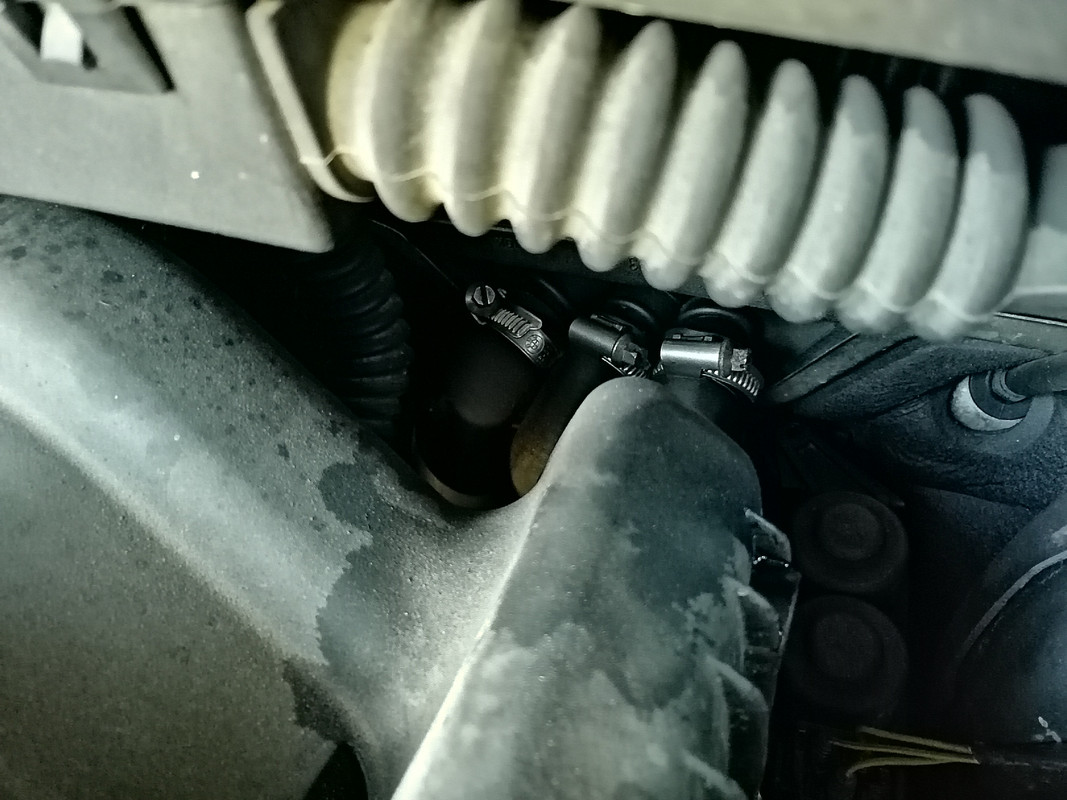

Първо, да уточня за кои маркучи става въпрос, че да не съм Ви подвел с описанието от тази сутрин, защото както написах в зоната на кормилото, реално там се оказа че има и други маркучи... снощи реално не съм обърнал внимание.
Пушека излизаше от маркучи, които са малко по-навътре и реално по-скоро се падат в зоната пред климатика.... не знам дали това означава, че са за климатика де....
Ето 2 снимки:
1.) Обща снимка, на която се виждат и двете групи маркучи, за които става въпрос - в червен кръг са проблемните, които изпушиха (... иначе в дясно се виждат тези тзочно пред волана, за които се опасявам да не съм Ви подвел в описанието):
2.) По-близко заснемане на проблемните маркучи:
Ето 2 снимки:

Точно това са маркучетата който излизат от клапана за парно и влизат към купето и радиаторчетата. Виж си скобите там. Или пластмасовия ( как да го нареча "преходник") в който влизат въпросните.

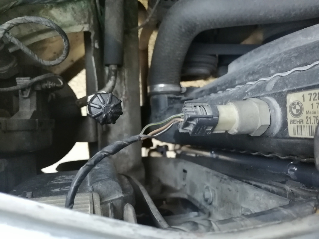

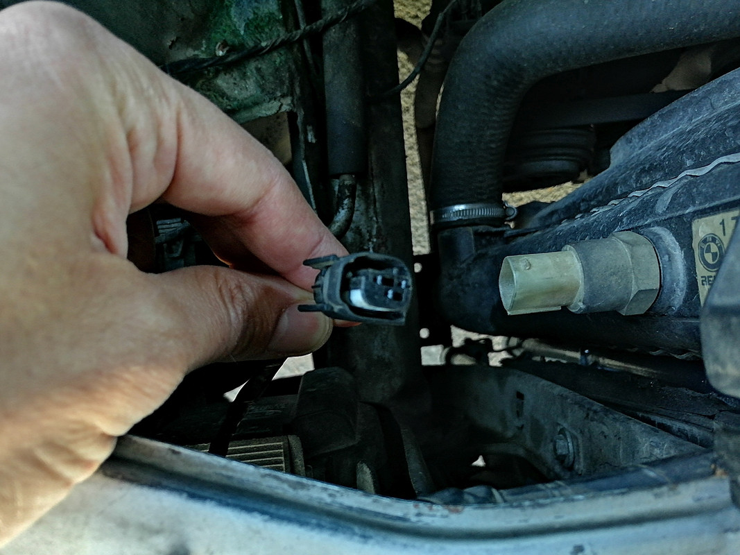

Да не утежнявам/удължавам много предишния пост, ето в отделен такъв и снимки на въпросния датчик/букса, който според майстора нямал роля за включването и работата на предната перка...
- от една страна реално тя наистина работеше и без него;
- от друга - в крайна сметка не успяха да ми отговорят защо го има, ако не изпълнява никаква роля ?!?
1.) Обща снимка на датчика/буксата при връзката към радиатора на климатика:
2.) Две по-близки снимки на датчика:

Да точно това е буксата към датчика който е към радиатора и при определена температура (малко по висока от нормалната работна) активира климатичната перка и тя спомага за допълнително охлаждане. Немците са се презастраховали с нея. За мен майстора ти не разбира от нищо понеже това е логично че щом е на радиатора е термодатчик. И съм на 90% сигурен че виското също не е ок.
Колкото до това дали може да сипеш антифриз сипвай вода или каквото решиш то ще си покаже. Относно обезвъздушаването има подробни теми тук как става.

Да перката си работи при вкл. климатик, но без тази букса няма да да се включи принудително да се охлажда.

Каква е тази "проба за газове" - как се прави ? Нещо тест с уреди или е нещо, което мога да направя в "полеви" условия ?
- BMW Addiction
- Мнения: 203
- Регистриран на: 5.07.2008
Re: Има ли (взаимо)връзка между Климатична и охладителна сис
Благодаря Mafiata !
Да, това ми звучи като логично обяснение защо работи след ремонта, дори без буксата..... Т.е. реално при изключен климатик вероятно не е работи, а иначе би се включила при необходимост дори да не е включен.
Ами то и аз това се опитвам да се сетя. Имам навика (особено след като преди години имах проблема с термостата) да гледам точно тази индикация на таблото. В деня на аварията пак съм го гледал често, но точно в километрите на спирането не съм се взирал изрично.... но пък и не ми е направило впечатление (а лампата за прегряване си е с доста ярка светлина).
Накратко - на 90 % съм сигурен, че не е била в червеното докато карах.... Вече в момента в който изпуши преди да загася двигателя погледнах естествено индикатора и светеше (както и след това след 10-15 мин при контакт).
Но не знам дали е възможно толкова бързо да се активира датчика за прегряване ?
Не знам - по принцип си мисля, че не съм имал проблем с виското, нито преди, нито след ремонта... но знам ли вече...
Нямам идея колко важна е ролята на тази предна перка, но ако си прав за контрола от датчика, може и това да е направило или поне спомогнало за проблема с прегряването.
Приятелката ми уж й е студено от климатика и го спирахме от време на време... Ако наистина при спиране, спира и перката отпред и при липса на датчик не се активира, може това да е породило проблема
От друга страна проблема стана привечер (след 18 ч.) и не беше толкова жега навън... казано честно съм карал преди и на 40+ градуса без проблеми.... ама ако е било писано
mafiata_ написа:Да перката си работи при вкл. климатик, но без тази букса няма да да се включи принудително да се охлажда.
mafiata_ написа:Колата влизала ли е буквално в червеното и при работеща или изгасена кола (на контакт) го е показала.
....mafiata_ написа:Според мен както казах проблема е във виското при мен се пускаш допълнително тази перка но при откачен датчик става кофти. От друга страна ако си бил на климатик тя е работила но пък е греял допълнително климатични радиатор.
