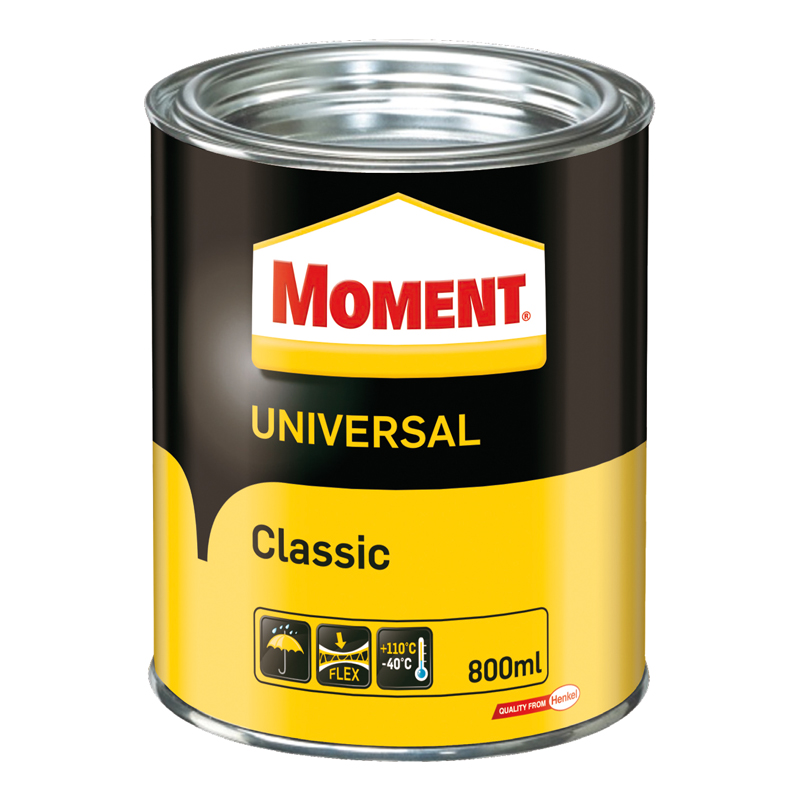

Re: Провисване на черен таван
Добре а какво лепило се използва все пак
С такова си го лепих сам тавана , като го свалих и го претапицирах с помощта на едно приятелче, вече година и половина не е мръднал.
