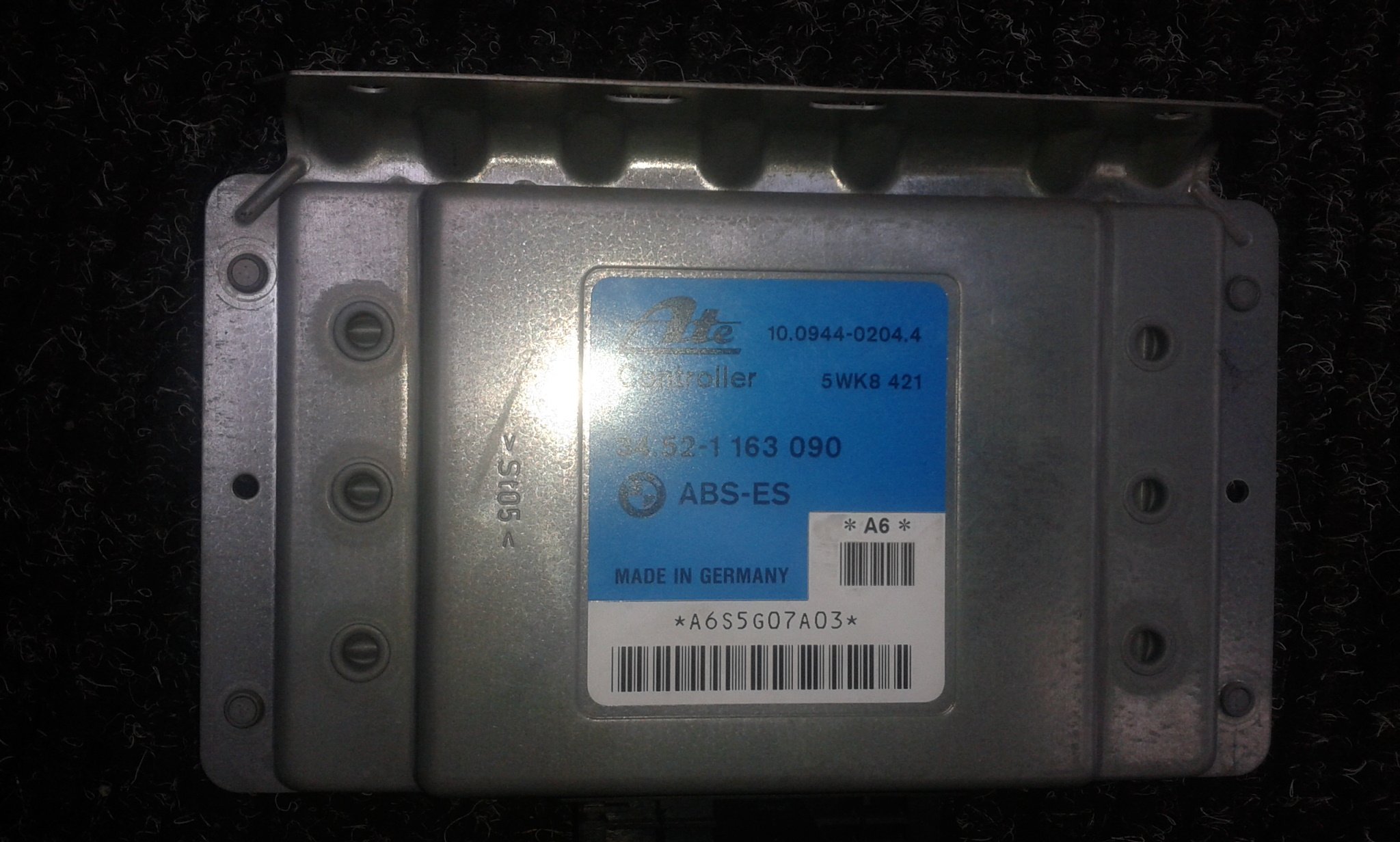

ето снимки на компютъра буксата е с 42 пина

мисля че нямаш АСЦ
това е което трябва да пише според мен
а описанието горе е за стария модел комп явно

vanko_5 написа:ето снимки на компютъра буксата е с 42 пина
Колега, защо реши, че имаш ASC? Не виждам на компа да е означено, че има ASC.
