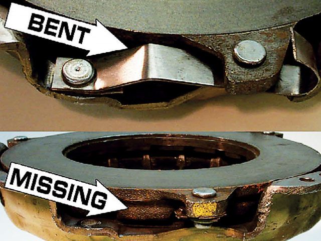

Колага аз съм със "усилен" М20-ков притискател и с керамични плочки вместо феродови. Притискателя го усилих защото се счупи 2-пъти, като втория беше чисто нов на няма и 1000км, ето тези планки се скъсаха
За това купих още 2 притискателя на старо и взех само пластините и ги дадох да ми ги прехвърлят и сега съм с 3 и няма ядове.
Ако искаш пиши на лично да ти дам номера на човека който ми прави процедурата

С тази пластини се държи корпуса да не се откъсне от притискателя, няма да повишиш триенето.
