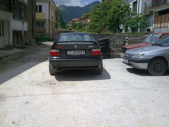

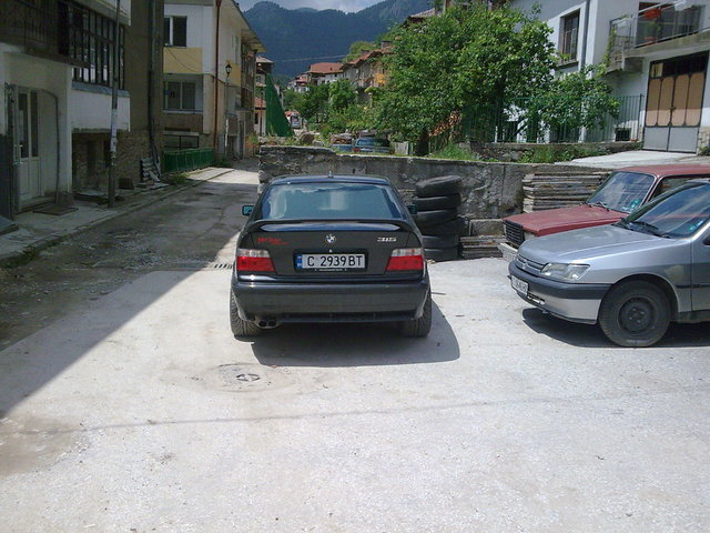

с 245 гума карам с наклон 2,55, па не занм дали е кривак или не,ама с 200 си е конец :mhihi:

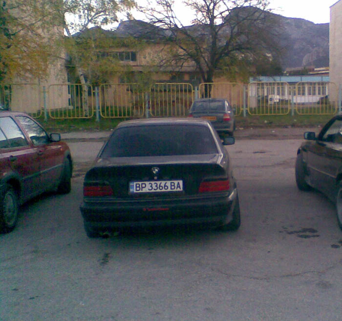

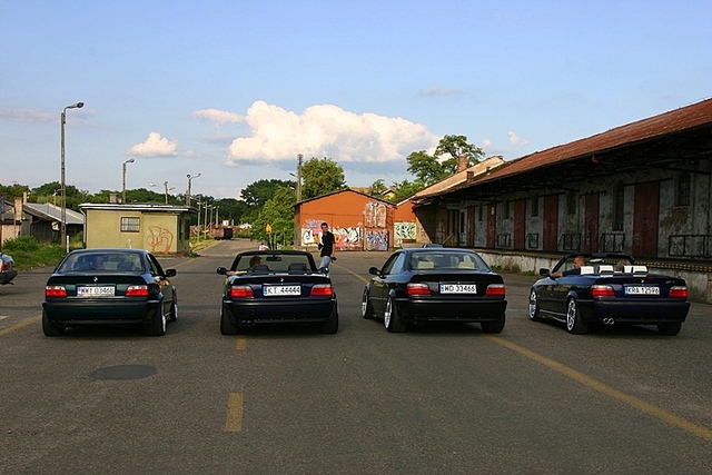

да смятам ли,че при -2,5 гледката ще е като на тез:Приличат ми като "настъпани жаби"... :mhihi:

на тия им е по-голям от 2.5 особено третата от ляво на дясно. Но ако не сложиш широка гума - имам предвид минимум 225 ще си личи доста

Нямам снимка на която да се види отзад как седи, ама си е красиво , на тази снимка която пускам е редното колело и е повече от 2.55 8)
