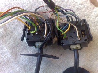

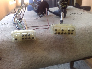

Колеги остана ми да скача лосчето на мигача,но за моя изненада пиновете не съвпадат. Видях , че има няколко вариации на лосчета, но при мен проблема е, че където влиза бялата букса долу под таблото там пиновете са точно като за моята стара букса, а новата има пинове където долу няма прекарани кабели и обратно и сега незма какво да правя. Трябва ли да се преправя нещо или просто няма да стане с новият лост. Ето снимки на двете букси

Колега,щом нямаш кабели които да се сваржат към новата букса обезмисля преправянето и.
Иди при някой жичкаджия да ти прекара кабелчета и после включвай буксата.

пиновете трябва да са като на стария ти ключ.
при мен съвпаднаха

Вземах и монтирах новият си лост независимо ,че пиновете са подредени по малко по различен начин от предният ми и за моя радост всичко тръгна уж само незнам защо на старият ми лост имаше 10 заети пина, а на новият само 8 дано не гръмне нещо :D

Трябва да ти съвпадат пиновете от старата и новата ти букса иначе няма да ти работят някои неща :mhihi:

ми колега всичко за което се сещам работи - мигачите , дългите и светкавицата незнам друго за какво може да се използва тоя лост

Еми може да се използва за "паркинг светлини". Т.е. като си изгасил колата даваш лостчето на мигач, и после го натискаш още еднаидея надолу (трабва си малко усилие) и то щраква и се връща пак на позиция мигач, но е запалило съответния габарит (ляв или десен).

Kris написа:Еми може да се използва за "паркинг светлини". Т.е. като си изгасил колата даваш лостчето на мигач, и после го натискаш още еднаидея надолу (трабва си малко усилие) и то щраква и се връща пак на позиция мигач, но е запалило съответния габарит (ляв или десен).
:yes: Вярно за това не се бях досетил утре ще пробвам дали сега ще работят, но доколкото си спомням преди само на десния работеше така че и без тях ще мина :D
