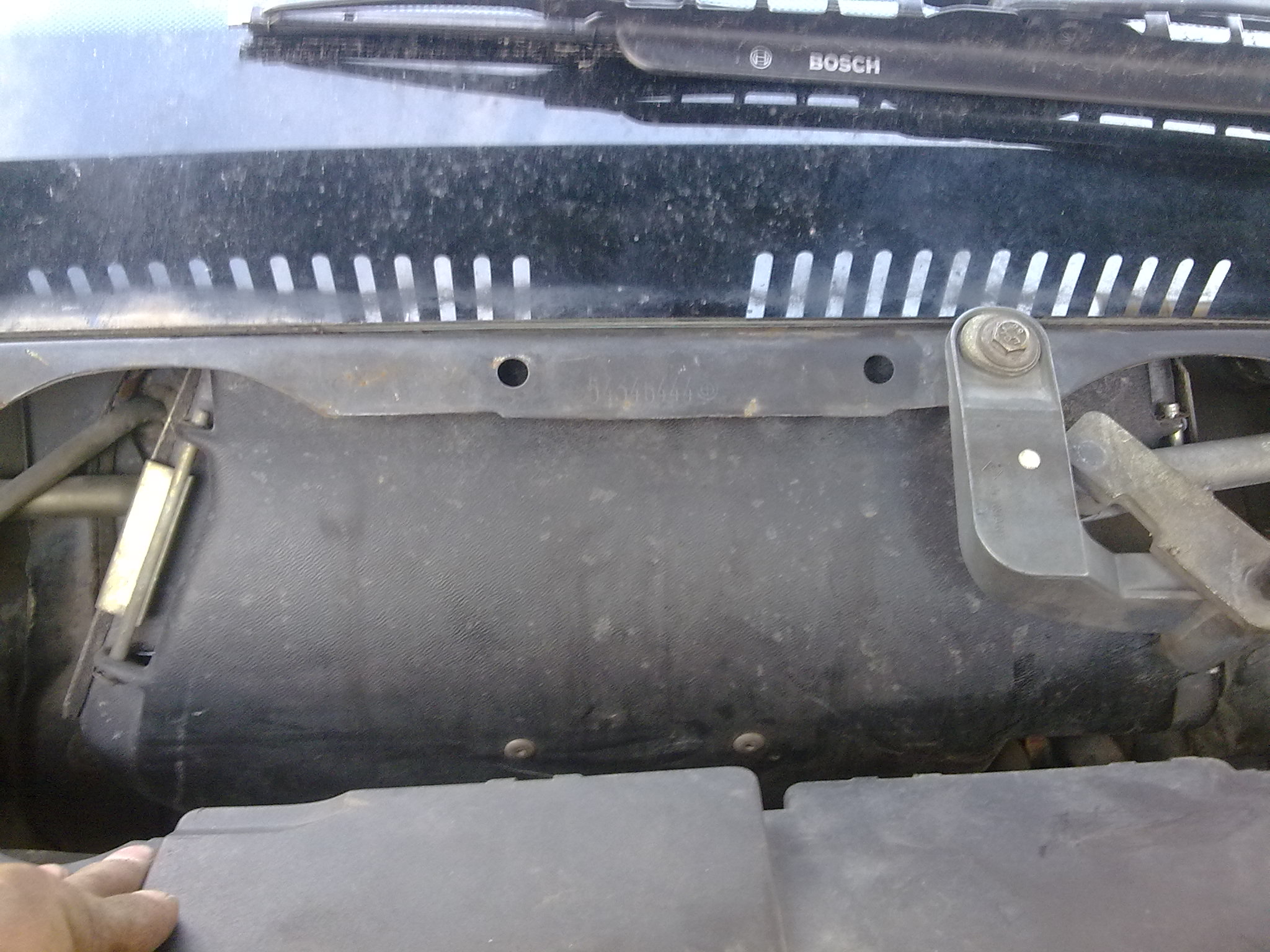

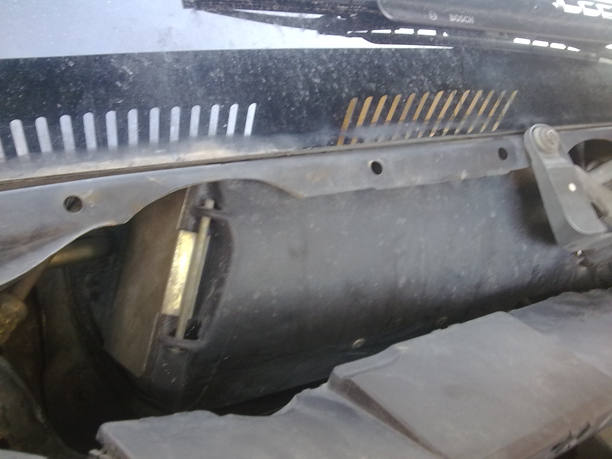

Колеги отдолу съм качил 1-2 снимки на ''едно нещо'', което незнам как да разглобя.
Имах проблем с клапите на парното и стигнах до извода, че трябва да го разглобя това ''нещо'' та да оправя проблема
Та кажете ако някой си има на идея как се разглобява това долу на снимката да пише.
Поздрави!

Това е прасе на афтърмаркет климатик "Diavia", не се раглобява от там от където си снимал.
Ако имаш желание да го разглобиш, първо трябва да го извадиш от колата.
Тоест сваляш таблото, средната конзола, вадиш прасето и чак тогава разглобяваш.

Да тва нема разглобяване и първият път излиза само като свалиш таблото.
Тука е описано подробно.
Успех.
Успех.

Мерси много за инфото колеги
Ама по-добре да не ми бяхте казвали.... като видях какво трябва да направя и се отчаях от живота си...
Но скоро ще се залавям и ще я почвам
