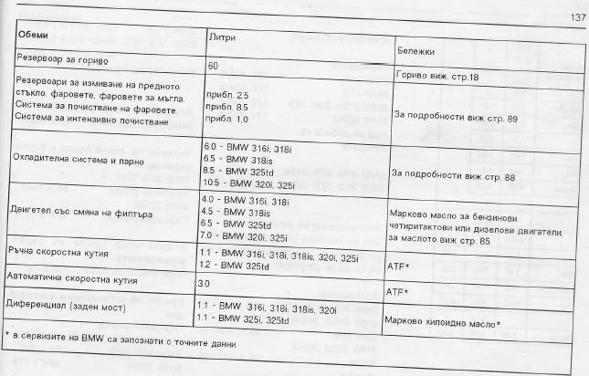

здравейте колеги...някой дали знае на БМВ Е36 комби 318i по колко масло трябва да се сипва в диференцяла и какво..?мерси предварително..търсих по търсачката но нищо ненамерих надявам се някои да знае и да сподели

1.100 л. събира и скоростната кутия и диференциала.
Мисля че вискозитета му беше 75/90,но не съм сигурен,нека някой друг каже

мерси много колеги
