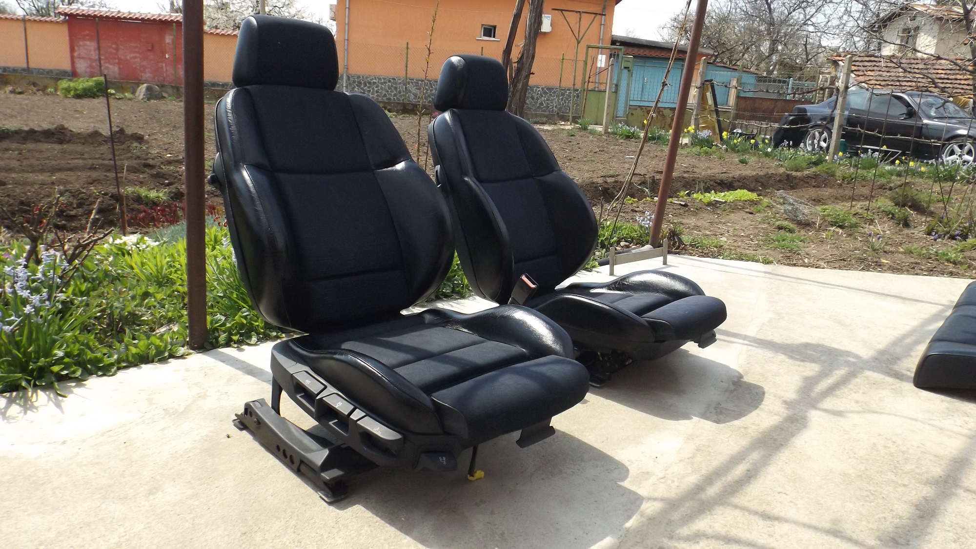

Седалката я свалих и тогава я боядисах,но се стъмни и спрях работа.
Предстои сваляне на облегалките,но като се оправи времето
Страницата беше за проба и затова е така.

Ето го и крайният резултат,обаче стана много лачен и ако някой може да сподели как да матирам салона.....
Re: Боя за естествена кожа и лак за кожа!
Спокойно, сам ще из светлее след известно време
Ако не ти се чака - нека минат поне 2 седмици след боядисването да хване хубаво боята в дълбочина. Взимаш мокри кърпички от най-евтините и съхнещи бързо и го минаваш с тях без да търкаш. И става точно такъв какъвто трябва да е.
