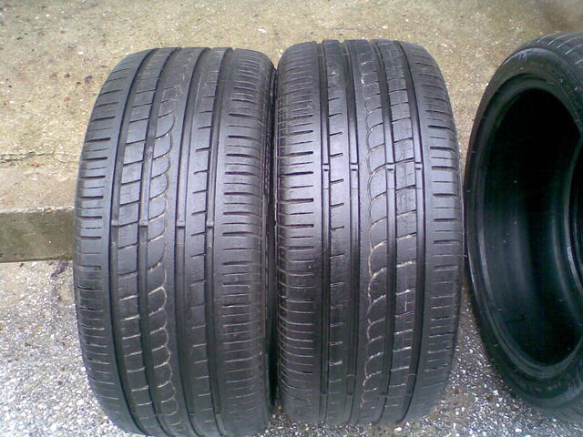

Само да вметна,че от значение е шарката,ширината, и марката на гумите.
Преди бях с тези и волана "дърпаше" доста сериозно.
Сега съм с такива и почти не "дърпа".
