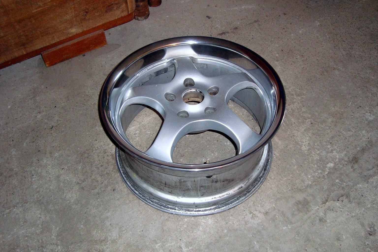

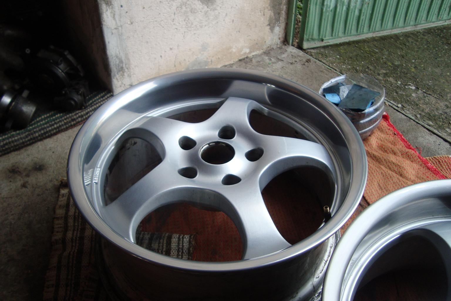

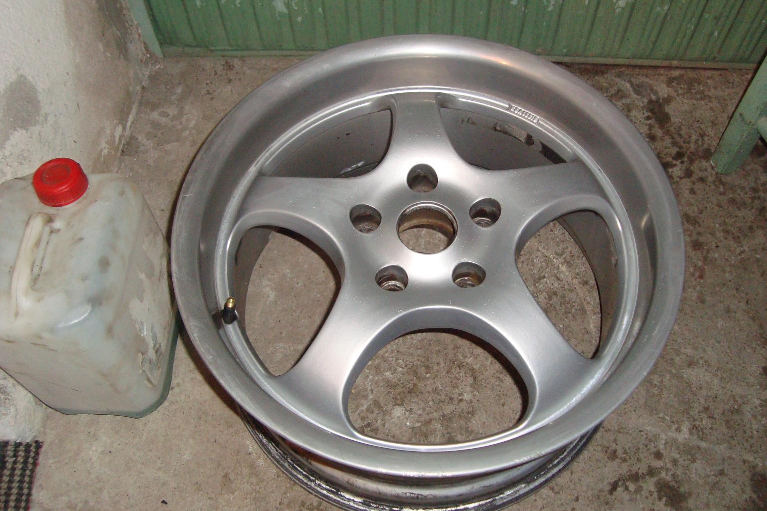

Почвай да ги полираш и не му мисли много
С малко повече упоритост всичко става
На Style 24 най му ходи да са полирани бордовете
На мен ми отне около 3 седмици да си ги полирам
Събота и Неделя по 3 4 часа им отделях и станаха доло горе прилични
В оригинален вид
Минати с 2000 водна
Полирани
В оригинален вид
Минати с 2000 водна
Полирани
