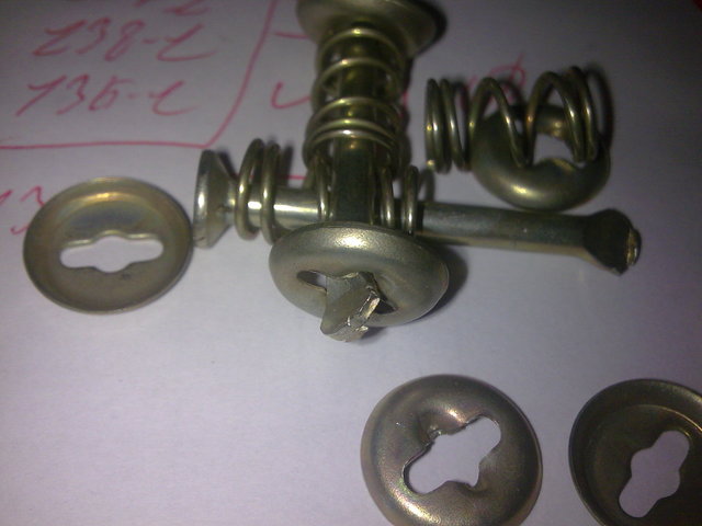

Re: Проблем с ръчната
...е смееш се ти,но с тези руски направии се решава генерално проблема.
С времето отворите в щита предпазващ диска,се разширяват и щифтовете изкачат,както е станало при теб и при мен.
Ето една снимка,за да имаш нагледна представа за какво говоря.След монтажа в колата ми,съм нямал никакви забелжки и проблеми в последствие.
