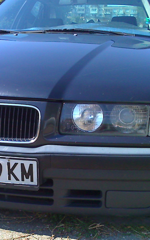

Колеги фаровете на мойта е36-ка са със лупи но съм забелязал ,че не светят както на другите с лупи,имам предвид ,че другите сякаш правят свтлината на точка,а моите свтят като с рефлектор.Четох доста но неможах да разбера дали проблема е при мен или просто другите е36 имат нещо приспособявано.Благодаря ви превдварително.

Да колега всичко си имам.Ето как светят фаровете.

Нормално си светят като за оригиналните фарове.Фабричните с лупи,дали бош дали зкв така си светят т.е. има малка разсейка около лупата.Не е като на е30-ките или е34-ките да речем с отсякана светлина около лупата..Имаше разисквано в една тема как може да се получи ефекта и вариянта беше с изрязване на отвор колкото лупата и точно пред нея в стъклото отпред.Съжалявам че не мога да намеря темата,имаше и снимков материял преди и след интервенцията и се беше получило супер.

Ако автора на темата сравнява фаровете си с фарове на други Е36 и му се струва това, то е много вероятно някой да е пипал пластината която е пред лупата и определя снопа.

Ми те фабрично без доработки всички си разсейват около лупата
Освен да е гледал някои афтърмаркет или правени.

Виждал съм и е36-ци да светят като моята и за това си мисля,че нещо е правено по тия дето светят като точка.За това стъкло четох,но не рабрах дали то прави този ефект.

Стана ми ясно колеги благодаря.

Добър ефект можеш да получиш и само като си почистиш фаровете (отваряне, чистене, мацане, бърсане и т.н.) и след това ще разбереш, че наистина си имал фарове. Все пак в най-добрият случай фаровете са ни на по 12-13 години. Та така, че няма да им се отрази зле едно почистване.

Ако искаш да ти свети само лупата гледах в един чуждестранен форум пръскат часта около лупата с черен спрей и така се изолира страничната светлина около лупата.
Re: Фарове?
doberman66 написа:Ако искаш да ти свети само лупата гледах в един чуждестранен форум пръскат часта около лупата с черен спрей и така се изолира страничната светлина около лупата.
Като на втората Е36-ца от дясно на ляво от подписа ти.

Според мен си светят доста добре фаровете на колета и мисля, че едва ли имат нужда от интервенции. Но идеята за почистването е добра. Аз съм отварял моите фарове 10-ки пъти (по други причини) и естествено съм ги почиствал, ефекта е добър, наистина светят повече и изглеждат много по-добре. Никога не са се изпотявали и т.н. а ако се страхувате от това може с малко силикон да се предотврати евентуално изпотяване.

колега този фар как ти изглежда?
