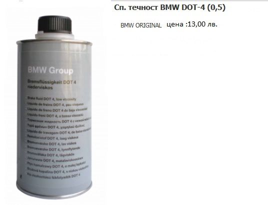

Мнение от saleene » 16 Сеп 2014, 21:27
ЗДР. колега , казва се "спирачна течност" не масло , има оригинална BMW такава всъщност както прецениш важното е да е DOT4 . побира толкова колкото да се обезвъздуши системата защото в процеса по обезвъздушаване има разливане така че си вземи повече. :bchug:

Мнение от 6inlinepower » 16 Сеп 2014, 21:58
Аз ще препоръчам двойно по-евтините ATE, TEXTAR, TRW
