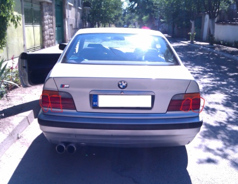

Значи само тези който съм оградил на снимката по долу светят. Май наистина бъркам секцийте. Значи стоп светлините са тези дето са най-близо до регистрационния номер и те не светят. А по принцип нормално ли е да светят двете леви секций които са оградени на снимката при включени габарити ?

Да това са секциите на габаритните светлинии трябва да светят и двете,а стоповете са най-близо до номера.

На седан, купе и кабрио външните и средните секции са габарити, а вътрешните - стоп светлина. На компакт и комби само средните са габарит, външните са стоп, а вътрешните са по-яркия габарит за мъгла.

Добре де разбрах си че съм сбъркал секцийте но това не оправя проблема! и тези до регистрационния номер не светят при натискане на спирачката, както и светлините на задната скорост. Бушоните и крушките са окей.
