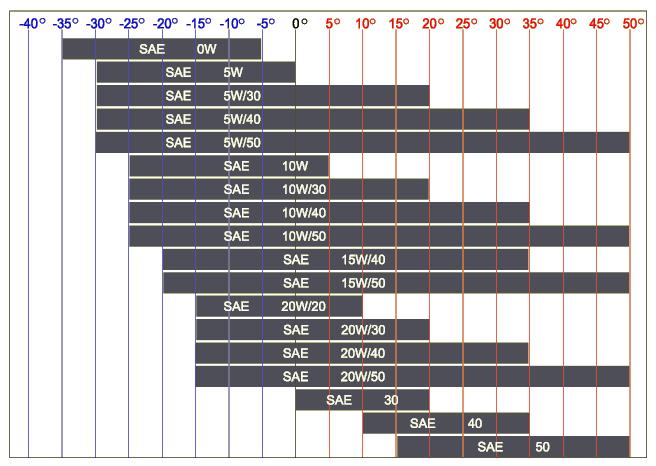

Какъв вискозитетен клас двигателно масло да се избере? Ще помогне следната таблица:
Колкото е по-ниска долната граница, толкова маслото е по-подходящо за ниски температури и толкова износването на двигателя при студен старт е по-малко. До какви- вижда се от таблицата.
Колкото е по-ниска горната граница, толкова маслото е по-неподходящо при високи температури и големи натоварвания на двигателя. При тези условия, ако маслото е неправилно подбрано, става прекалено течливо с всички произтичащи от това последици.
Да кажем масово харесваното във форума масло 5W30 работи чудесно при ниски температури до -30С° и осигурява чудесен студен старт с минимално износване на двигателя. Лошото е че максималната температура, до която се препоръчва е +20С°. Това означава, че е напълно неподходящо за нашата географска ширина през лятото. Защо се харесва- предполагам заради цената, вижда се заветната цифра 5, а същевременно не е скъпо.
Най-добрият избор е масло с ниска долна граница и висока горна- има чудесна течливост при ниски температури и осигурява студен старт с минимално износване на двигателя и същевременно необходимият вискозитет при високи температури и голями натоварвания на двигателя.
Наистина цената на подобни масла, ако не са фалшификати е висока, но си заслужава.
