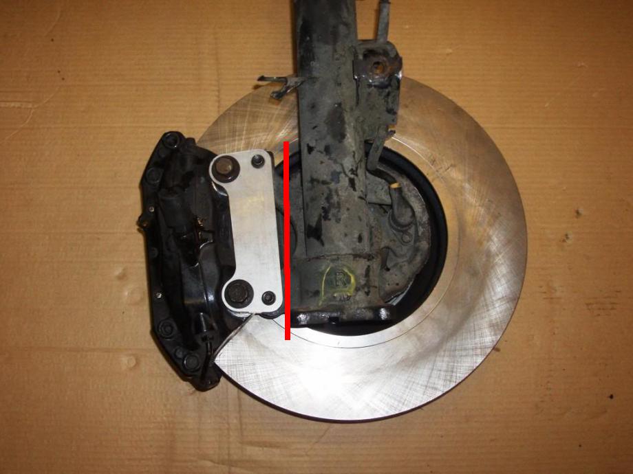

Тези планки ги видях, но като че ли не ми допадат особено.
Идеята ми е за нещо такова, вижда ми се доста по-надеждно

Определено това с тези планчици не е добре.Още повече,че ми се виждат недомислени всместо да имат две уши които да са захванта към болта те имат една и на всичкото отгоре са подложени на опън които е доста голям под ъгъл...

Уау, плаша се :shock: Кой болен UK-ски мозък предлага спирачен апарат да се хване за тия мижави ушенца :banghead: Според мен си трябва цяла планка като на последната снимка, а оня е за затвора :confused:

Взе ми думите от устата. :yes: Към това, което си написал трябва да добавим още две неща:
Лично на мен цялото удължаване с нещо си изобщо не ми харесва, но ако се прави, стоманата, от която ще се изработи освен необходимите якостни характеристики трябва да бъде и термоустойчива по лесно обясними причини. Така, че материала трябва много внимателно да се подбере. За винтовете важи същото правило, но може би сглобката ще може да се направи с оргинални винтове на БМВ за това място.
Якостните характеристики на самият елемент по червената линия. Изчислени са за определено максимално усилие, което с удължаване на рамото с планката и увеличаване на съпротивлението при спиране поради подмяната на някои елементи от спирачната система, ще се увеличи- с колко не мога да кажа, но няма да е с пренебрежимо малка стойност.

Майсторе, ще те помоля най-учтиво да не вземаш участие в темата, философтването ти не е желано. Просто гледай и се наслаждавай ;) Дори ако е възможно и това ти мнение да изчезне (молба към модераторския екип).
По-скоро идеята ми беше да обсъдим измерването на планките как ще стане, от какъв материал да направя мострите (дърво, някаква пластмаса) от които да си сваля размерите.

Колега, така като ги гледам са дебели 3-4mm, където е изтънената част. Явно са издълбани в фреза и ръба е силно изразен, няма скосяване никакво, което предразполага спукване в тая част. Представи си някой си ъпгрейдва спирачките с тая шитня и вече си вярва, че има страшни спирачки . Излиза на магистралата, настъпва яко, вдига 200 и някои пред него се изнася да изпреварва. Засича го. Нашия човек скача рязко на спирачките и какво става? Онова мижавото заминава първо при такива сили на противодействие... Салатата е гарантирана :roll:
