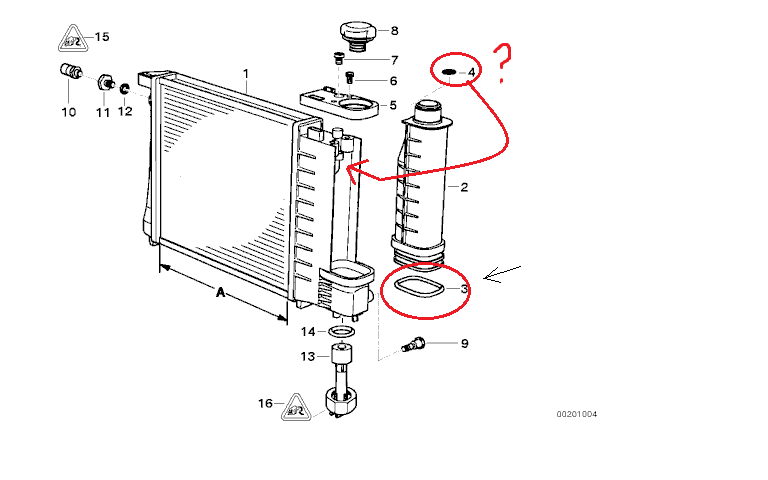

някой има ли идея от къде може да се намерят гумените уплътнения между радиатора и казанчето,
03 Gasket ring D=77,0MM 1 17211712965
04 Gasket ring D=14,5MM 1 17111712966

За да си сигурен- само от Дару кар. Другият вариант е да вземеш един продукт на ВикторРейнц- рейнцопласт, син на цвят, мажеш отвсякъде старите гарнитури и сглобяваш. Ясно е, че преди това трябва всичко да е почистено перфектно.;)

Не са кой знае колко пари. Вярно, че за нещо дет струва стотинки даваш по пет лева някъде, ама си е сигурно. Аз като сменях си взех от Дару и нямах ядове. Един познат си взе по размер от железарията и течеше като лейка.
Номенклатурен номер : 17211712965
Описание : ПРЪСТЕН УПЛЪТНИТЕЛЕН
Ед.цена (с ДДС) : 7.04 BGN
Има наличност
Номенклатурен номер : 17111712966
Ед.цена (с ДДС) : 2.03 BGN
Има наличност

Аз моите ги сменях. По-добре си вземи "оригинални" за да не береш ядове после. И като ги слагате не ги мажете с нищо, може да им капнете малко веро, но е и грес или масло защото моите бяха ги направили така и после ми отвориха работа да си ги сменям пак. :yes:
