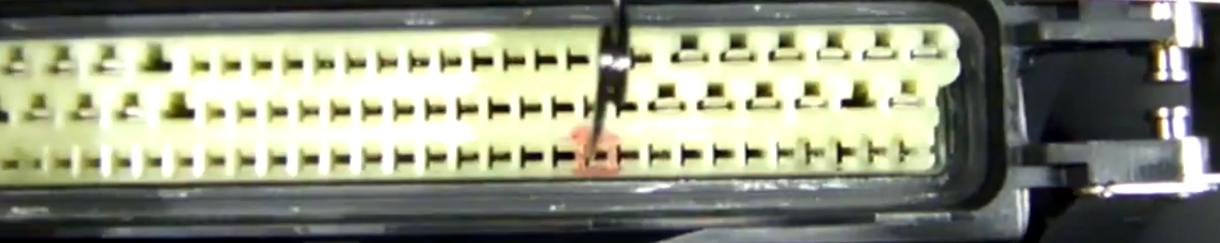

евс-то не мога да го намеря цял ден ровя и няма и няма
...ето една снимка ако някой може да каже кой кабел да режа ....режа и толкоз

Re: пали и гасне след монтаж на 2,5тдс....????
Сваляш жабката и кората, в дупката,
която ще се отвори долу в ляво, под една синя букса има голяма ЖЪЛТА букса, на нея режеш тънък кабел зелен с жълто. За да си сигурен, че е той до него в дясно има един дебел кабел зелен с черно.Успех и пиши какво е станало.
Може да направиш и още една проврека с мултицет- 11 пин на ДДЕ трябва да води до въпросният кабел, който при някои версии може да не е зелен, а черен с виолетово.
Но пак казвам- не знам за EWS, който да допусне да се запали колата и после да я изгаси, но при правеното ашладисване нищо не се знае...

намерих го тва проклето евс зад жабката ми го навряли бяла кутийка с жълта букса и отрязах едно тънко кабелче черно със зелено пин6 и колата стана като нова !!!Благодаря на всички колеги които ми помогнаха на събора догодина ме търсете с един тъмно син компакт....обещанието си е обещание ще се черпи !!!!!
