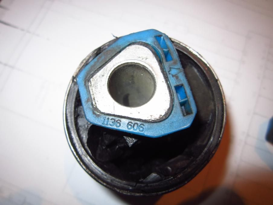

Колеги, това нещо е на три месеца.От доста години карам Е34, но с подобно чудо не се бях сблъсквал до сега. ;)

Каква марка са да знаем да не купуваме :D

А ти защо си сложил сини които са за 20-ка?М/у другото наскоро четох в някаква обява май или тема...За съвместими такива тампони от бус "рено трафик" :yes:

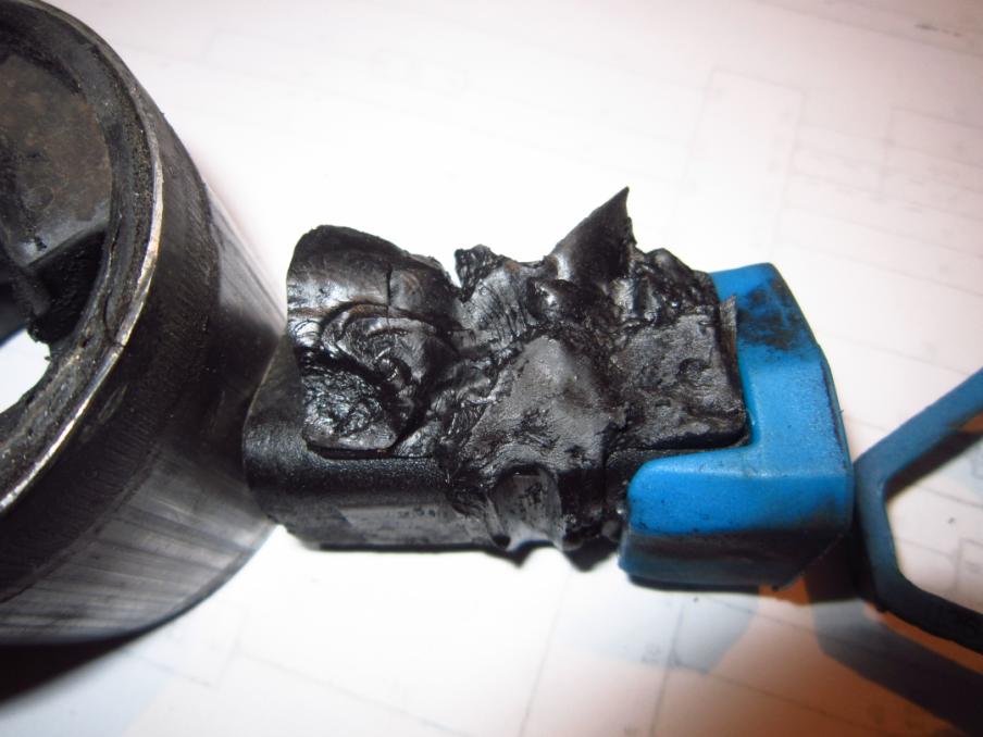

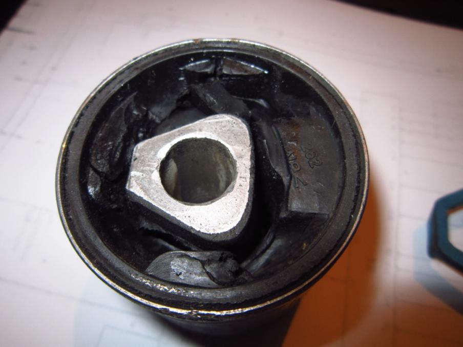

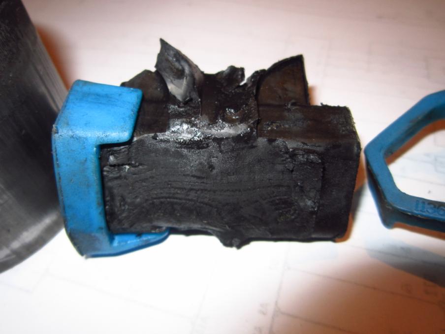

Аз имах същия проблем но тампоните бяха на не повече от 500клм..Според мен проблема при мен се беше появил заради некадърно монтиране от страна на майсторите.Обяснявам си го че са затегнали болтовете които минават през самите тампони на вдигната кола след спускане със стегнати вече болтове тампоните се усукват и късат .Тампоните които бях взел първия път бяха Лемфиордер за 750 ..

Ти си в грешка. Стягат се на стъпила на земята кола.

И аз мисля, че за толкова време да се скъса по този начин е монтиран неправилно или е правен в някое мазе, а може и комбинация от двете.

може и на улицата да е правилно и пак има варянт да се направи добре.... ръцете на един майстор немогат да се заменят от един подемнок... а тоя тампон 1000% е стяган на подемник без да е позоциониран носача в работен момент

BABHOMED написа:Аз имах същия проблем но тампоните бяха на не повече от 500клм..Според мен проблема при мен се беше появил заради некадърно монтиране от страна на майсторите.Обяснявам си го че са затегнали болтовете които минават през самите тампони на вдигната кола след спускане със стегнати вече болтове тампоните се усукват и късат .Тампоните които бях взел първия път бяха Лемфиордер за 750 ..
:yes: Съвсем точно , това е причината , и на мен ми се е случвало даже на втория месец беше леш.

А това чудо, което са ми го набили не знам какво е- затова съм го снимал от близо да се видят отличителните му знаци за да не направите грешка.
Колега, за да си спокоен вземи си на Лемфиордер- вътрешната пластмаса е бяла, струват около 36лв.
След известно време и това ще се разбере- понеже смених двата тампона едновременно, другият беше мой на АТЕ и засега е здрав.
Абе пак съм благодарен, че този тампон издържа толкова дълго :mhihi: , бяха ми сменили и втулката на паразитният хебел и тя издържа само една седмица.Не знам дали понеже беше кофти марка или понеже на мястото на оргиналният винт, защото му се развалила резбата при демонтажа и нямали друг, бяха сложили някакъв с торкс глава, май от скоростна кутия, който при стягането се беше поразтегнал в средата. ;)

А това масло какво е? Тампона в никакъв случай не е маслен!!!
