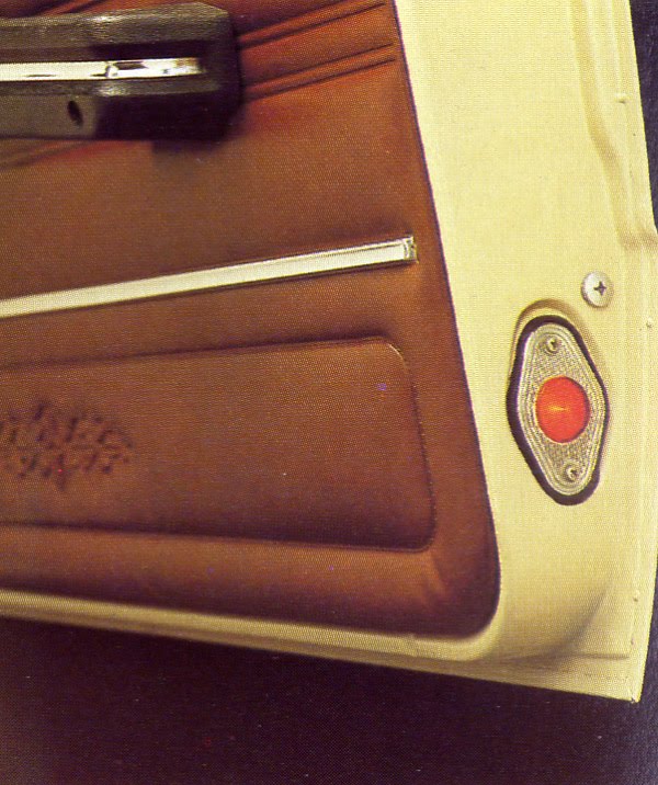

С луминисцентна лампа с 3 пури е по-добре
Взимаш си по един такъв аксесоар комбинация от червена лампа и бял светлоотразител на цени народни и символични(за Лада иде реч) 2 кабелни обувчици, кабелчета и ток от плафона и си го правиш културно
Ако ти харесва повече с диоди може и с тях де, но на мен лично не ми харесват, а и доколкото разбрах целта е като се отвори портата да свети и да се вижда, да не я отнесе някой, а не да свети под нея(Има вариант и за двата вида осветление)
