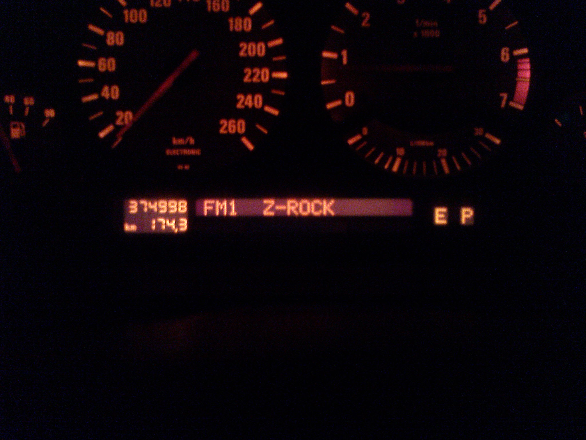

Колега, да ме извиняваш ама да насадиш табло с чек, и той да не работи е МНОГО тъпо според мен.
Чека е една много добра екстра, специално за Е34 която може само и единствено да радва шофьора.
А и не бих пропуснал да се изфукам и с тази функция на чека, при наличието на определен Оригинален касетофон:
