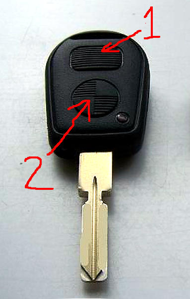

после се опитах няколко пъти да "обуча" ключа като спазвам следните операции
1 отварям - затварям шофьорската врата
2 давам на контакт след което изваждам ключа
3 доближавам ключа до огледалото
4 задържам позиция 1 и последователно натискам позиция 2 три пъти
5 и не ще и не ще

дистанционното с светодиод ли е до острието или без?

Re: Не заключва с дистанционото от оригиналните ключове
инфрачервено е
и работи
поне за ключа като го гледам през камерата на телефона мига

Пробвай да го насочиш перпендикулярно на огледалото, отпред или отзад спрямо огледалото докато го програмираш.

До колкото съм чел това дистанционното трудно се програмира, така че просто не спирай да опитваш.
Като препоръка пробвай да задържиш включена на контакт поне 10 секунди преди да програмираш, може просто да му трябва време да се озъзнае модула.
ЕДИТ: http://bmwe32.masscom.net/ivo/remote_install/remote_install.html
Както пише човека 10 пъти е пробвал, заебал, и след седмица от раз е станало.
Сега се сещам че мойто например също понякога се цигани да пуска алармата така че пробвай да запалиш и загасиш колата и след това да видиш дали работи.
ЗАДЪЛЖИТЕЛНО всички врати капаци и прозорци трябва да са затворени докато програмираш!!!!!!
