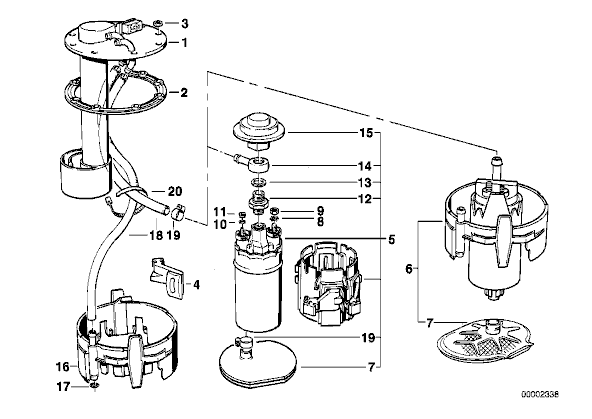

Мнение от cod-cdbp » 16 Фев 2010, 18:35
tsurev написа:Къде се намира и какво се сменя?
добавя се само тази клапа веднага след помпата
номер 12 от схемата се води, еднопосочна клапа.
