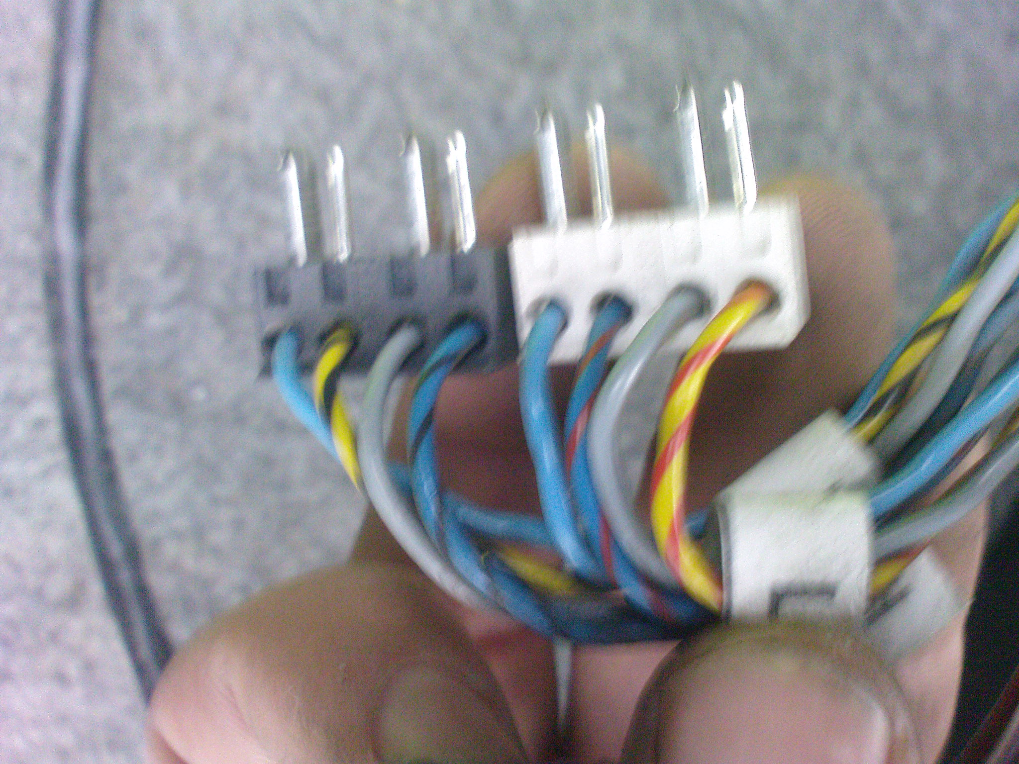

Не ми е ясно също кабелите м-у голяма букса на касетофона и ресивъра как вървят, и изобщо как се закачат. Имам две снимки на буксите които влизат в модула отзад:
За буксата от втората снимка съм сигурен че е за аудио сигнал само че дали отива в усилвателя или идва от някъде изобщо?
А относно буксата от първата снимка не мога да разбера за какво е сивия кабел единствено.
Така че който знае нека сподели моля.

_65536_kb_sec_ написа:... относно буксата от първата снимка не мога да разбера за какво е сивия кабел единствено...
Същата букса съм виждал на един Mercedes 190 (оригинален Becker) който също се състоеше от 2 модула - лицев панел с дисплей, копчета за управление и механизъм за касетата и усилвател в централната конзола пред лоста за скоростите. Такъв тънък кабел (не помня цвета но формата на буксата беше същата) беше за GAL-функцията (регулиране на усилването според скоростта)

първият щекер е може би захранването на ресивъра, а вторият са определено говорителите. в pdf-a, който ти пратих има описание, как се свързва всичко, когато има чейнджър и когато няма.
