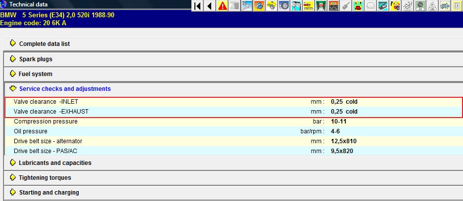

Мнение от mitio ochite » 06 Мар 2010, 18:17
0.25всмукателни,0,25изпускателни ги дават в аутодата
