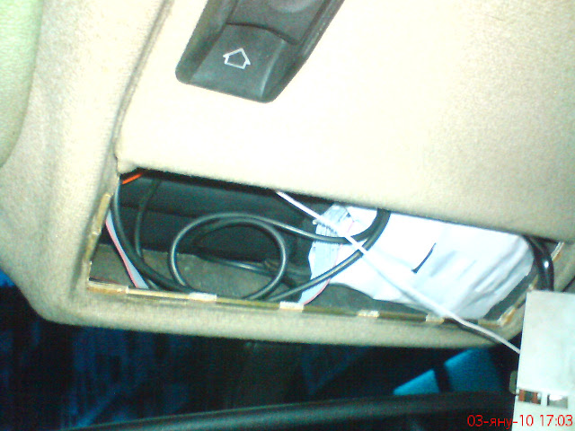

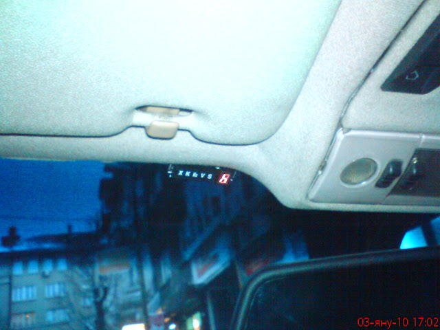

Много ме дразнеше антирадара, само ми се пречкаха разни кабели а и не исках ченгетата да го зяпат като ме спират, все пак сигурно ги дразни.
Разглобих си Кобрата, махнах малката платка с дисплея и я свързах през един лентов кабел, от стар компютър. Обвих платката на детектора с изолираща лента да не стане някоя инфекция. Свалих плафона на тавана и с малко зор успях да намеря място където да пасне така, че и плафона след това да се затвори - платката седи сега успоредно на предното стъкло възможно най-напред. 12 волта взех от щипката на сенника, понеже имам лампички над него - който си няма, да се оправя.
Промуших малката платчица с дисплея м/у кората на тавана и предния джам, като кабела я държи да не се шмитка наляво надясно.
Ето и 2 снимки как се е получи:
Има и лоши страни - опасноста да изгори нещо от топлината на крушките е голяма, заради това сега ще внимавам а след някой друг ден ще ги сменя с диодни.

много добре е станало !
само че не трябва ли да извадиш и самото око на радара дето олавя сигнала също отпред на стъклото ?

BMW5820iA написа:много добре е станало !
и аз си мисля че рупора трябва да е навън :winky: :winky: :winky:

Ами пиюка си нормално. Направих едно кръгче из центъра и пищеше на обичайните места. Аз, съм доволен. Окото за лазера ми не трябва, нали у нас няма лазерни радари.
Рупора ли се явява антена? Единственото, което прилича на рупор, е в най-предната част на радара и в него влиза пишката за закрепване на предния джам. Сега гледа надясно, може да се пробвам да го изкълча малко, да гледа напред но ще е трудно а не искам да режа тавана.

penio написа:Ами пиюка си нормално. Направих едно кръгче из центъра и пищеше на обичайните места. Аз, съм доволен. Окото за лазера ми не трябва, нали у нас няма лазерни радари.
по принцип на мен идеята ми е винаги била рупора с диода на него, да монтирам рупора някъде отпред, и да направя баш АНТИрадар, който да маскирам като модул от колата, защото отзад ми остана едно местенце за още един модул. :mhihi: :mhihi: :mhihi:
