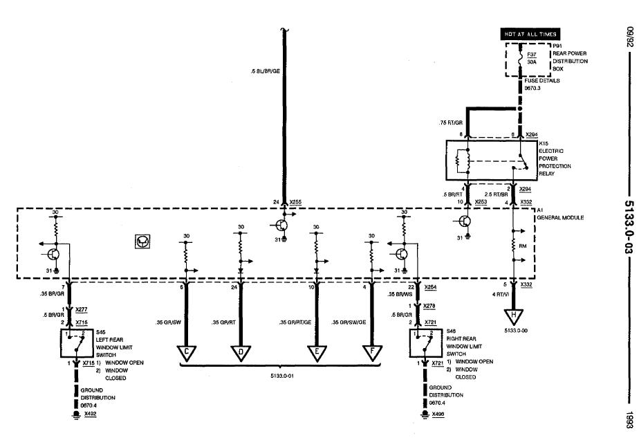

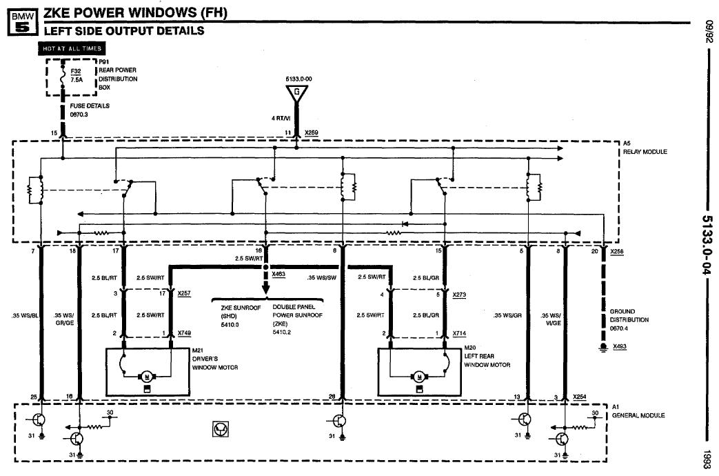

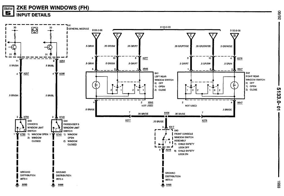

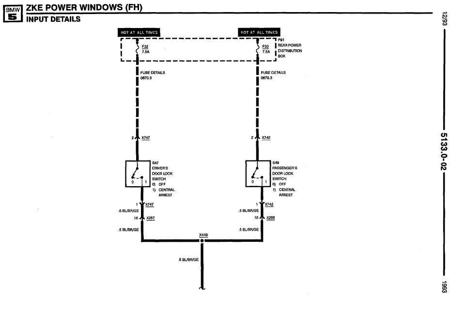

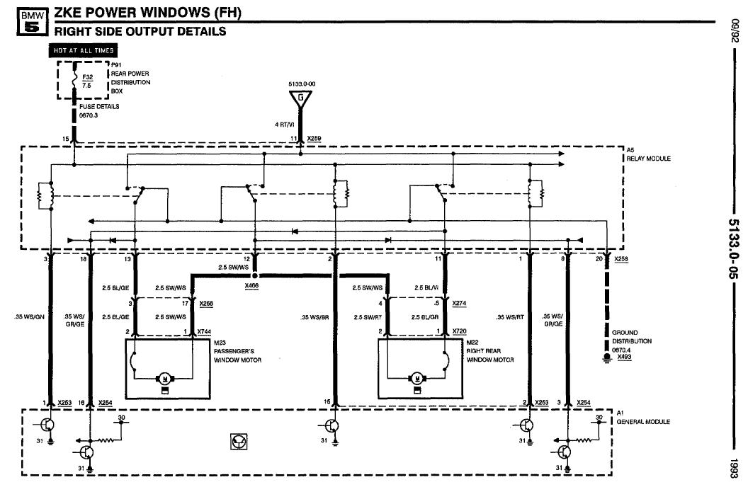

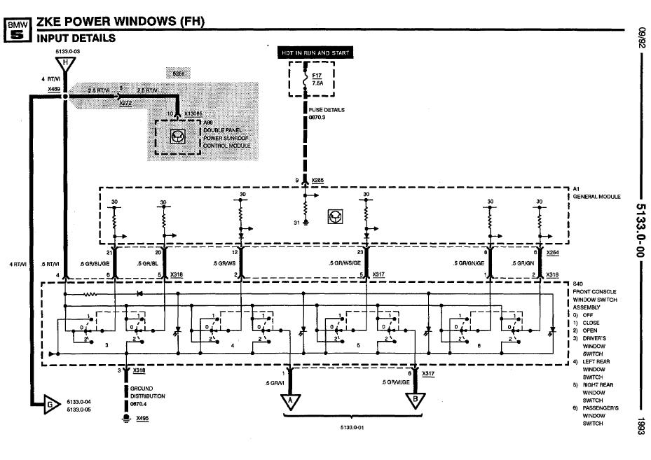

ей туканамерих една снимка, някой друг ентусиаст вече е скълъпил един такъв кабелен сноп.
