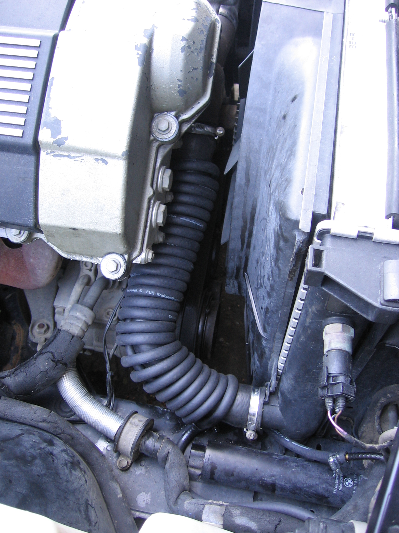

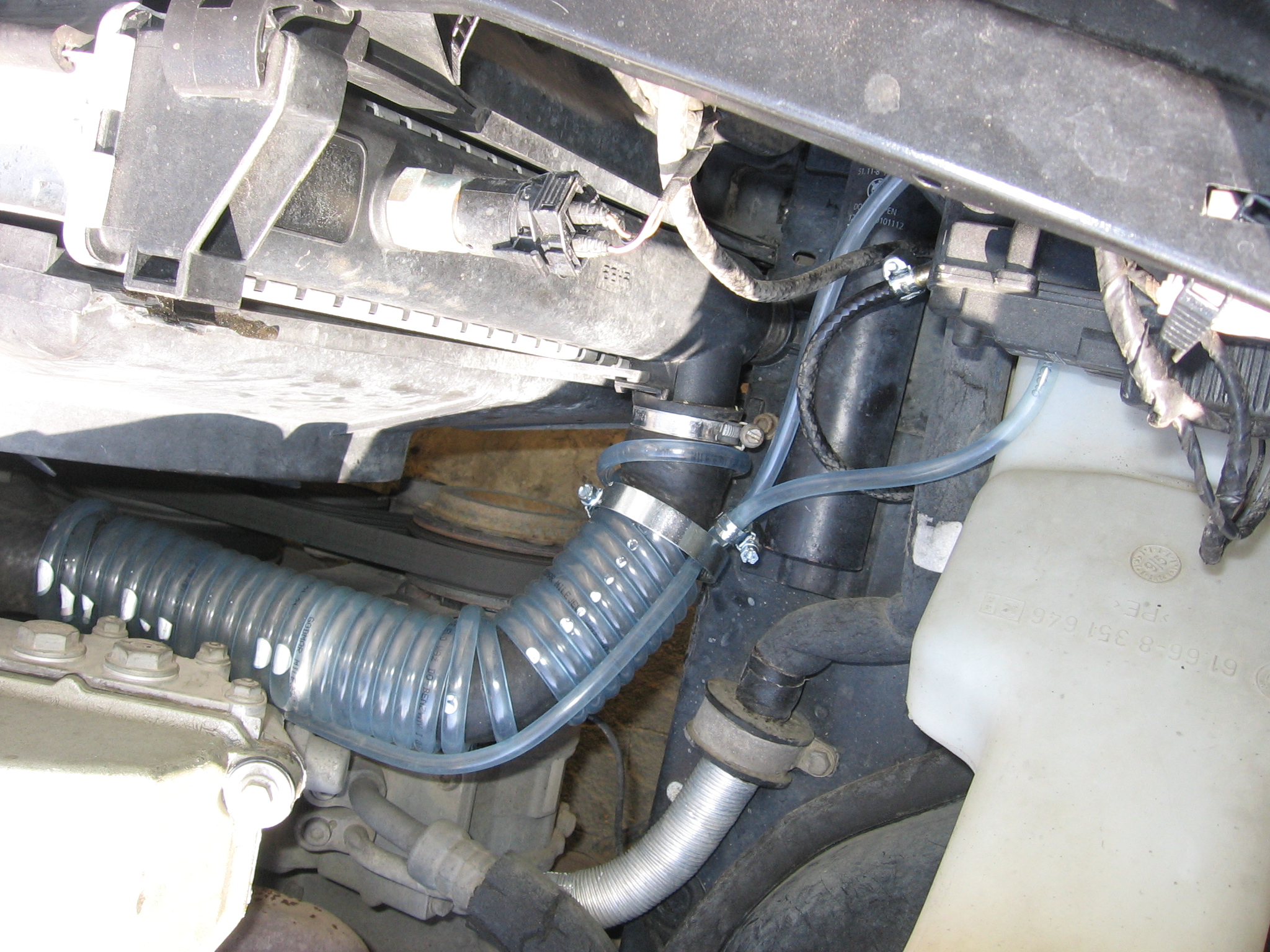

Ясно защо водата трябва да е топла-през лятото мие иделно размазаните неща по предното стъкло,през зимата ,понякога чистачките не смогват,снега почва да се маже и тогава топлата вода помага.Изпълнението е елементарно-6 метра маркуч Ф 4 ,две скоби и един елемент за връзка между оргиналният маркуч на системата и добавеният.Откача се оргиналният маркуч от казанчето,слага се новият ,увива се около водното съединение на радиатора и чрез преходника и скоби се прави връзка с оргиналният маркуч.Препоръчвам също ,дюзите да се разпробият с свредло с Ф1мм-струята става по-безкомпромисна. ;) УСПЕХ.
Ето и окончателният вариант-с маркуч за бензинопровод
