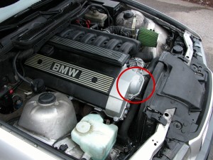

Мотора е м50/б25 - и е много здрав мотор по-принцип според мен това е перфектния вариант за Е34- съотношение разход/ вървеж. Иначе мотора е с пластмасови колектори и гледай да вземеш нещо което не е помирисвало газ. Двигателя който ще вземеш най-вероятно ще има Ванос което не е лошо ако е читава колата
Ей това изпъкнало нещо е ваноса - хубаво се ослушвай да няма някакви шумове от него и вообще от верига и тн. Огледай хубаво за течове около главата, гарнитури и тн. Иначе мотора няма ГНП- та - турбини и тн. доста по евтин е за поддръжка
стига да уцелиш на запазен автомобил и успех ако се сетя още нещо ще добавя по-късно
