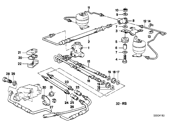

А извинете доктор Пенчев, но при Е32 по същия начин ли седи тая работа с източването? и не трябва ли колата да е на земята за да клекне до долу и да изкара всичката пумия.....
също така ако се запали колата на откачен маркуч няма ли опасност да се преебе помпата защото ще върти без масло.....
защото при мен е смес от CHF 7.1 i ATF демек зелената и червената и дори вече дава пробелми - геврека ми става труден за въртене като загрее колата :confused:

Да така е най добре е колата да е на канал на гумите си.Аз като сменях моето масло я повдигнах задницата на максимум за да напълни амортисьорите.След като пуснеш да изтича маслото тя си пада надолу.Останалото масло може да се източи от помпата като махнеш най-долния маркуч и въртиш волана крайно ляво - крайно дясно положение на загасена кола малко тегаво ама.Иначе едва ли може да се източи цялата система на 100% без да се свалят маркучи и да се продухват ;)

абе има вариянт да и вкарам маркуче с въздух и да я духна, но къде?
и те тука на тая ми ти рисунчица ме интересува кои са 2те маркучета дето са между магистралта която върви под седалките и цялата нивоматска простотия на задния мост, защото едното е лоясало демек сълзи ама почти неосезаемо, но имам предчуствие че като се обезвъздушава системата има шанс да се изгърми като при Пенчев...
