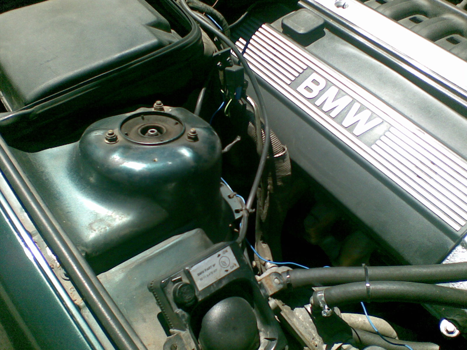

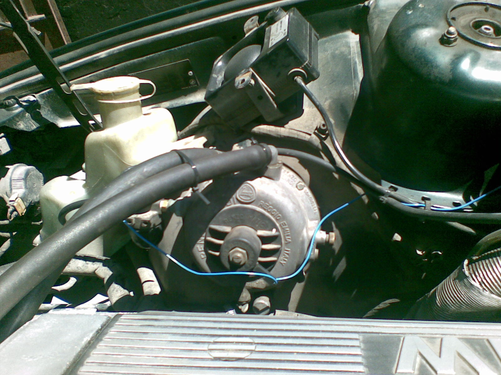

Ето :mhihi:
Но трябва и ключ да имаш за сиренката :mhihi:

Мнение от @2bar » 25 Ное 2008, 20:51
това би трябвало да помогне

Мнение от Zubcho » 25 Ное 2008, 21:55
@2bar написа:това би трябвало да помогне
Ето това ако не помогне се отказвам от колегата с Държавен вестник.
