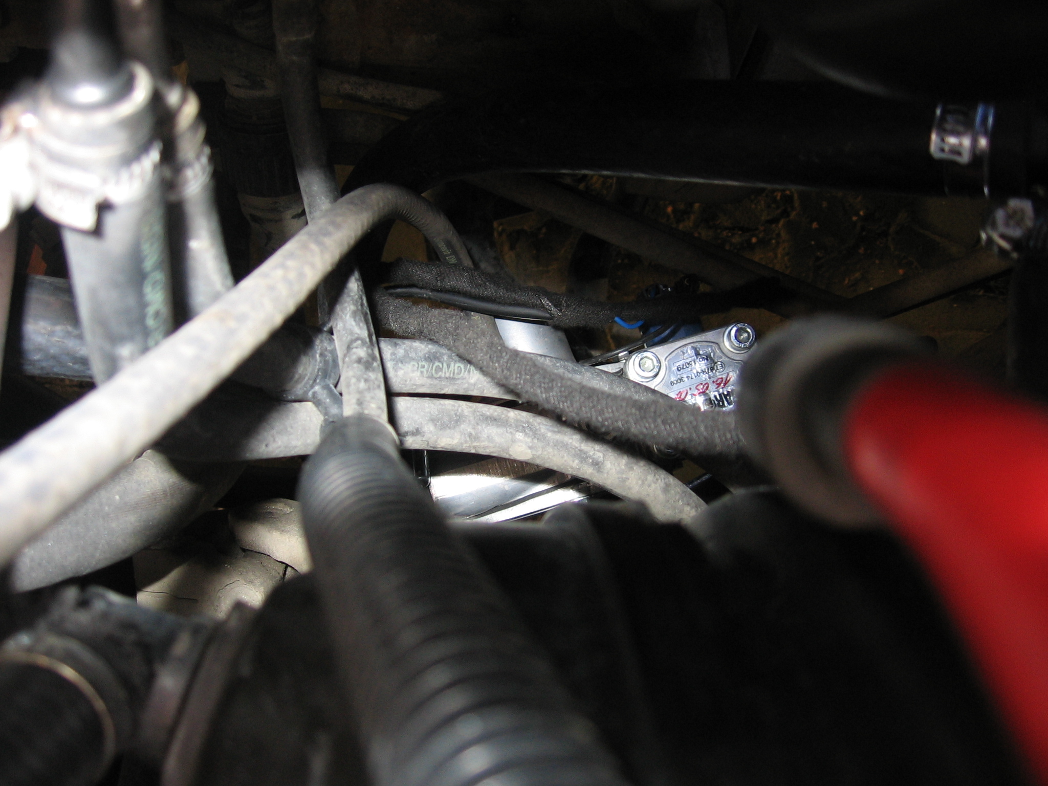

@2bar написа:т'ва луда работа с разхода....сложи някакви снимки да видим, как е монтирана уредбата.
Колега,става въпрос за разход на бензин-инжекциона е монтиран добре. ;)

за монтирането просто ми е интересно как е сложена уредбата, нищо повече.
Задоволявам любопитството ти ;)
