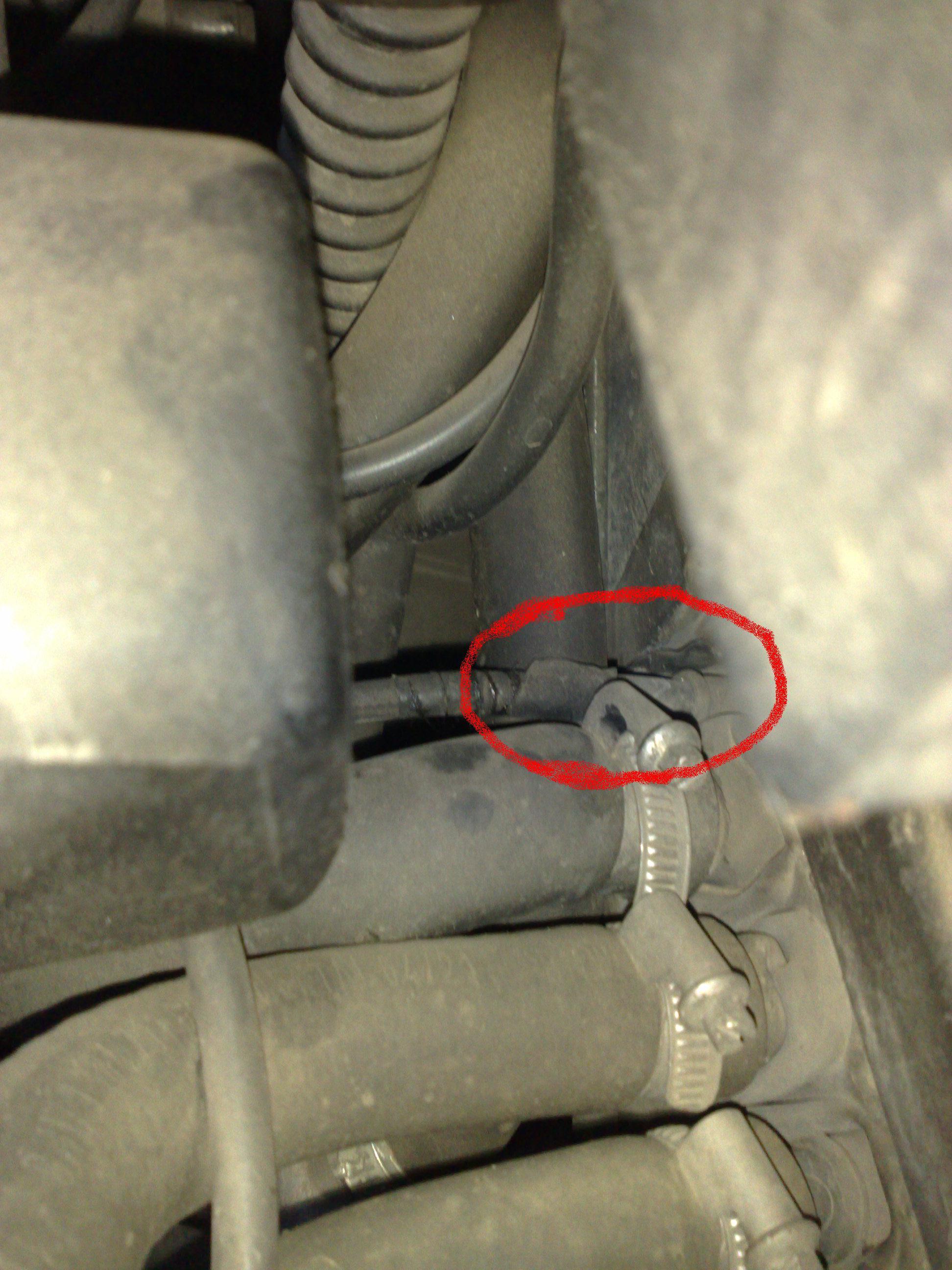

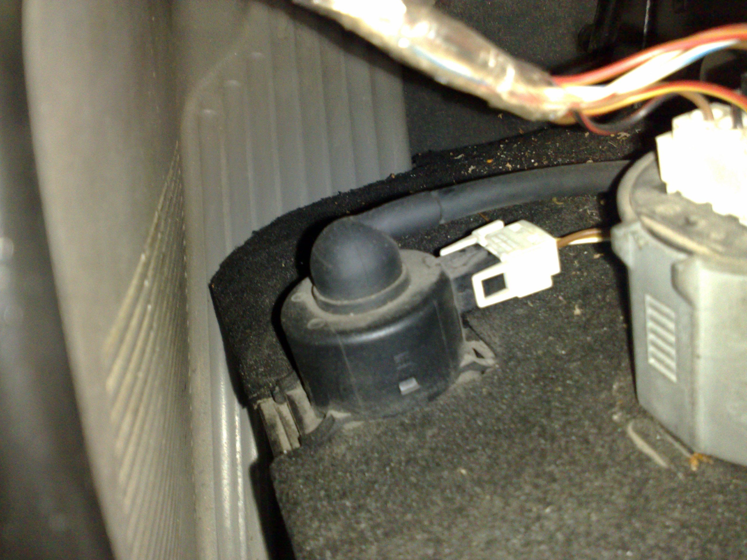

sorry, за снимките че не ги пуснах веднага както обещах, но си помислих че от схемата която показах става ясно какво представлява..
ето прясно направени снимки , още са мокри от промиването ... :mhihi:
на първата се вижда датчика с маркучето и кабелите и положението му спрямо зумера на борда.
на втората проследявам маркуча и кабелите до централната конзола от където маркучите излизат отпред при двигателя
на третата и четвъртата се вижда мястото където излизат от към двигателя- близо до маркучите за парното..
на петата съм снимал къде се включва маркуча към колектора ...

Хм аз на кората дори нямам там дупка за тоя датчик но пък имам точно там една свободна бяла букса точно като тази където е включена в датчика :confused:
