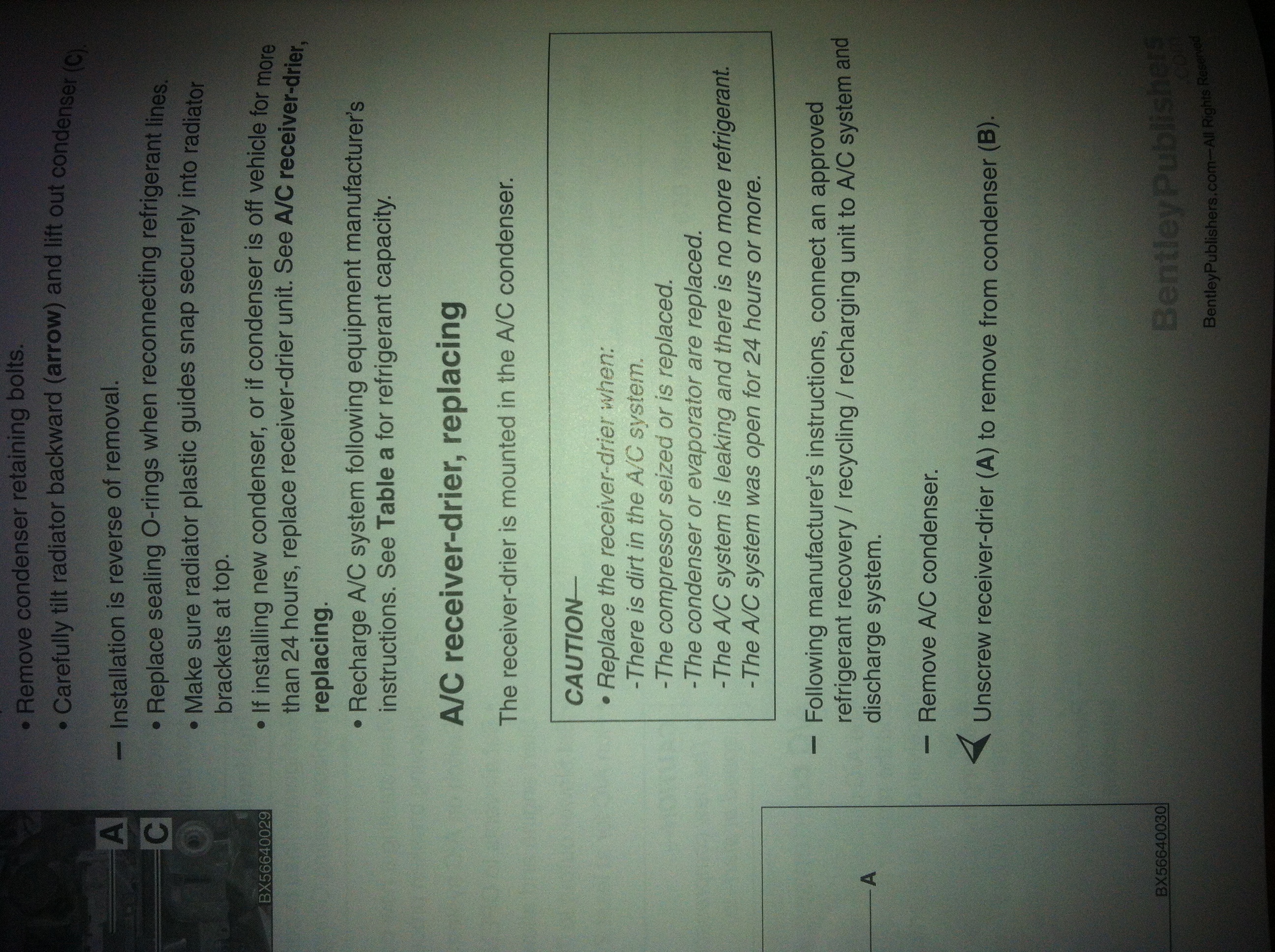

ЗАЩОТО ГО ЗНАМ И МОГА ДА ГО ЗАЩИТЯ !!!
Източник: Bentley Publishers
Моля колегата ddddk след като "няма идея "защо", да не го твърди така компетентно" и да редактира поста си
PS: Извинявам се за качеството на снимката. Правена е с телефон

Нито споделяш знания, нито защитаваш теза :dunno:
Снимал си една книжка дето пише да се направи нещо. Без да пише защо да се прави :idea:
В книжките пише много неща, но 99,999% от потребителите тук НЕ правят 100% от написаното в книжките, а пък тези дето го правят, първо питат "защо".
Затова и аз питам защо?
В общи линии си показъл от къде си преписал предния си пост и дори видяхме, че си пропуснал кондензатора при преписването, а не че той не влиза в групата :mhihi:
Та, аз все още си мисля, че не знаеш защо и все още не си го защитил. И как тогава го заявяваш толкова компетентно?
Просто в първия си пост добави текст: "в книжката пише, че..." и вече ставаш сериозен :idea:

ddddk написа:Снимал си една книжка дето пише да се направи нещо. Без да пише защо да се прави :idea:
Аз знанията си ги черпя от "книжките" а ако за теб това издателство което се занимава изключително с ръководства за ремонт на BMW не знаят какво пишат това е друг въпрос. Явно за нас простосмъртните не са известни и достъпни твоите източници на информация.
ddddk написа:В книжките пише много неща, но 99,999% от потребителите тук НЕ правят 100% от написаното в книжките, а пък тези дето го правят, първо питат "защо".Затова и аз питам защо?
Точно защото "99,999% от от потребителите тук НЕ правят 100% от написаното в книжките" за това форума е пълен с теми колко са скапани и как се развалят BMW-тата. Аз за разлика от теб съзнавам че това е технически подфорум и не си позволявам да публикувам мнения по проблеми, които не познавам и не ги съветвам да "побългаряват" колите си.
ddddk написа:В общи линии си показъл от къде си преписал предния си пост и дори видяхме, че си пропуснал кондензатора при преписването, а не че той не влиза в групата :mhihi:
В общи линии ако го бях преписал щеше да е пълно и точно и нямаше да има пропуски които съм допуснал точно защото цитирах по памет. :mhihi:
ddddk написа:Та, аз все още си мисля, че не знаеш защо и все още не си го защитил. И как тогава го заявяваш толкова компетентно?
И все пак аз не видях от къде ти реши, че дехидратора е вечен та го твърдиш така компетентно ....
Колкото и несериозно да е за теб аз защитих моята теза, може би ще е по-достойно и ти отделиш малко време да защитиш това което съветваш колегите или смяташ, че щом излиза от името на ddddk то вече е аксиома и не подлежи на коментар.
Колкото до книжката "където пише, че ..." може би ще благоволиш да ни светнеш за твоя източник на информация да станеш и ти сериозен :idea:

Колеги бъдете малко реалисти .Карате го човека да слага нов дехидрататор дето струва майка си и баща си и какъв е смисъла като сичките части са стояли в някой куп железа N години.За мене напълно безсмислено набутване на излишни пари.Първо да се види дали е с ТРВ системата или с капилярка.Ако е с капилярка най вероятно е във филтъра ...........................
