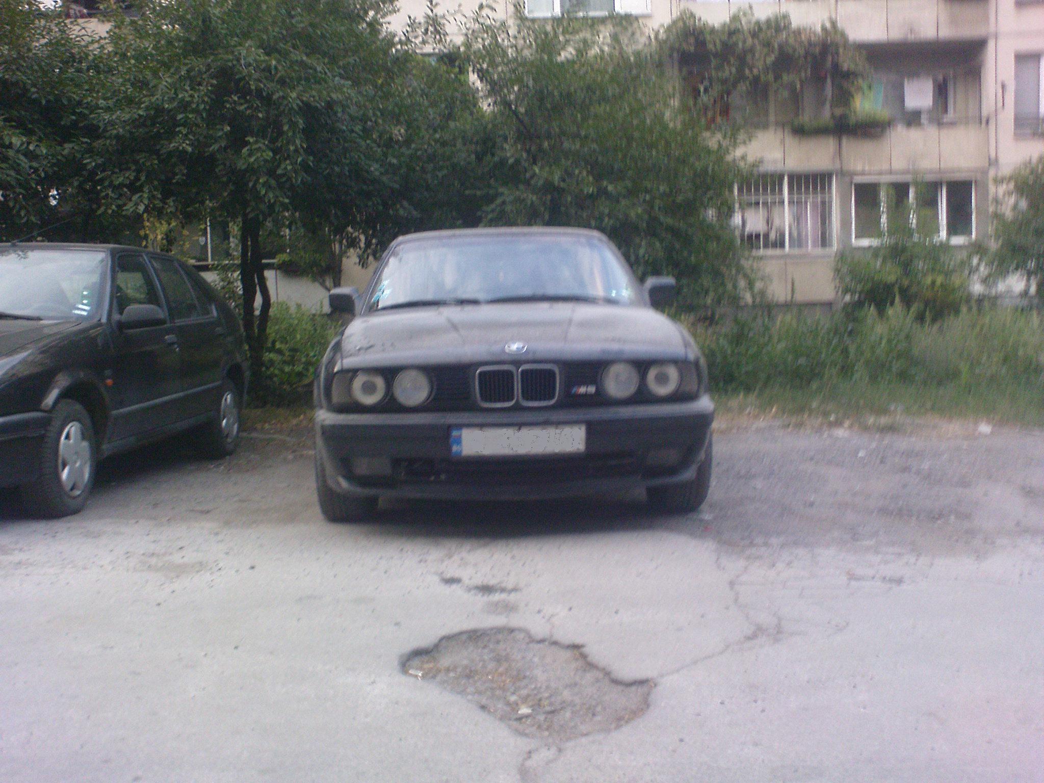

_65536_kb_sec_ написа:взех още един кораб за временно ползване и ремонти![]()
Отде ги вземаш тея кораби да мина и аз да си зема един-два??
