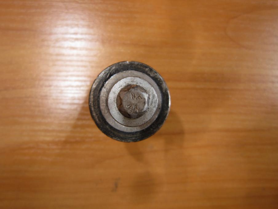

Митко Стоянов написа:А това масло какво е? Тампона в никакъв случай не е маслен!!!
Маслени са,но само тия на кривите носачи.На пресата това установих.Вътре има едни фини канали дето преминава маслото....абе доста са интересни като вид :yes:

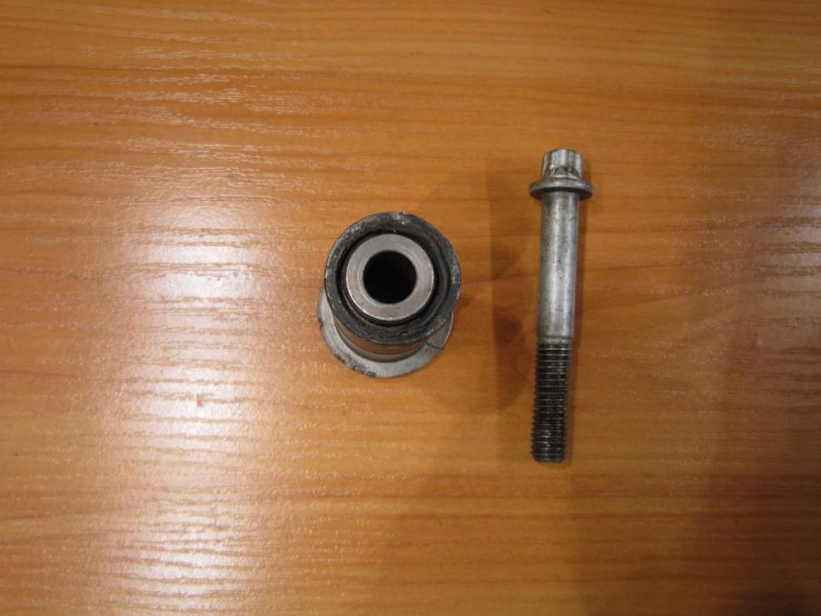

Ий ма много весело тука бре :mhihi: . Това чудо на снимката не виждам начин да се е скъсало така зверски при правилен монтаж или демонтаж щото си личи кво е усуквано и мачкано . И все пак може да се е получило така от некачествен елемент ( тампон ) ама ба тоз некачествен той направо от нужника ли да е дошъл ли кво ли. Иначе да ,стяга се окончателно болта минаващ през втулката на тампона при стъпила кола с цялата си тежест . Ся дали на канал и сложени гуми или на подемник и на гуми или на дискове с подпирачки под тях и пак стъпила колата с тежестта си в така нареченото ( от многоуважавания ни колега бат Митко :yes: :D ) работно положение никво значение само последното е важно . Аз например ( трети вариант ) съм подпрял колата отпред на трупчета и надигам всяка страна поотделно с крика опрян в диска или някоя част от главината докато отнема тежестта от съответната по страна опора и затягам . Извинявам се че си говорим за коли .... :mhihi:

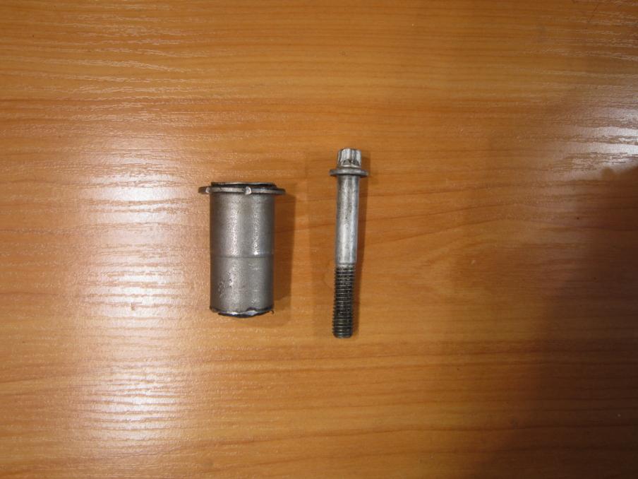

Ванка, ако това разкъсване беше станало при демонтажа нямаше изобщо да отварям въпроса.Тампона беше в това състояние преди демонтажа, а знаеш, че демонтажа се прави на преса с втулка и се изважда целият тампон, без да се засяга гумената част.Между другото демонтажа беше направен от Кольо Архитекта и ако някой има съмнения в негоните умения си е негов проблем.
Митко Стоянов това не е масло, а просто гадна лъскава гума, чудесно знаеш каква е гумата на оргиналните тампони.Между другото в истинските тампони ми казаха, че наистина има масло и когато се омаслят се разбирало, че са заминали.

За тоя тампон се предполага, че е изчислено някакво усукване. И мисля за това са сложили хората стрелка оказваща правилното монтиране на тампона в носача. Та при стъпила кола носача е в средно положение, демек има ход и на горе и на долу. А като са виснали колелетата на подемника носачите са в крайно долно положение. Като ги стегнеш и пуснеш колата поред мен те вече са под напрежение и не им трябва много каране по нашите пътища и дупки за да се скъсат.

daddy_ напълно си прав. ;) Тази особеност при монтажа, където и да отида да ми ги сменят тампоните я споменавам и следя за спазването и.Айде стрелката сигурно ще я видят, но не всеки знае, че преди да се стегне винта, гумите трябва да са на земята в противен случай се създава напрежение и тампона заминава бързо.Е има и друг начин, но е фирмена тайна. ;)

некадърно монтиране от страна на майсторите.Обяснявам си го че са затегнали болтовете които минават през самите тампони на вдигната кола след спускане със стегнати вече болтове тампоните се усукват и късат .колегата е прав.
