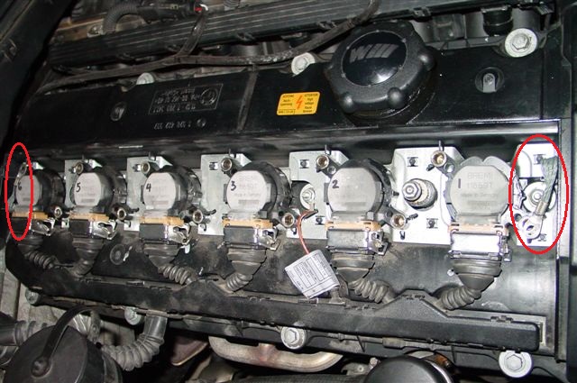

VINCHUN написа:Прегледах го колега-предполагам става въпрос за металната оплетка за маса на бубините.Почистих го ,но пак нищо.Чистих всички букси с контактен спрей и никаква промяна.В оторизирания сервиз на БМВ в Плевен ми искат около 140лв. за диагностика :shock: .Мисля,че ще ми излезе по евтино да отида до София и там някой "спрециалист" да я погледне и да каже каде е проблема.
Таз метална оплетка къде точно се намира :)

BABHOMED написа:
Закачена е на една от шестте бубини,оплетките са две.

Мнение от tsb_bg » 12 Юли 2010, 21:54
На първа и шеста бубина

BABHOMED написа:Колега какъв е модел на този ДВГ че нещо не ми прилича на М50
Колега няма значение дали е М50 или друг шестак(изключвам М20) оплетките си стоят там,на две от шестте бубини.

Мнение от cod-cdbp » 12 Юли 2010, 22:42
аз бих заложил на 1-ва и на 4-та бобина, но дали на 6-та или 4-та е едно и също, защото отдолу си има шина. :yes:

Тази вечер забелязах следното....като свалих капака на бубините (в тъмното) и всички бубини присветваха-кои повече,кои по-малко.Някой от тях на равни интервали други на неравни :dunno: .До колкото успях да видя все едно присветкането идва от дупката в главата на мотора ,в която влиза лулата :dunno: .Та това нормално ли е????Все пак всичките присветкат и едва ли за заминали всичките :dunno: .

VINCHUN написа:Тази вечер забелязах следното....като свалих капака на бубините (в тъмното) и всички бубини присветваха-кои повече,кои по-малко.Някой от тях на равни интервали други на неравни :dunno: .До колкото успях да видя все едно присветкането идва от дупката в главата на мотора ,в която влиза лулата :dunno: .Та това нормално ли е????Все пак всичките присветкат и едва ли за заминали всичките :dunno: .
Поздрави!!!
По скоро са лули, така че ги сменяй скоро преди да са си заминали и самите бобини.

tsb_bg написа:На първа и шеста бубина
Извинявам се предварително, че вдигам стара тема.
При мен тази металната шина под бобините я няма, а кабела за бобините ми е само на 6-ти цилиндър.
В тъмното ги забелязах, че присветват само като подавам гас(свети точно около краглото на самата бобина не в дупката за свеща. Всички светят еднакво.). На празни обороти няма нищо.
Въпроса ми е. Тази шина задължително ли трябва да я има, кабела на първи цилиндър също. Предполагам шината е за да замасява всички бобини. След като при мен я няма възможно ли е това присветване да се получава заради липсата и.
Двигателя ми е м52 самоче в е36.
Благодаря ви предварително.
