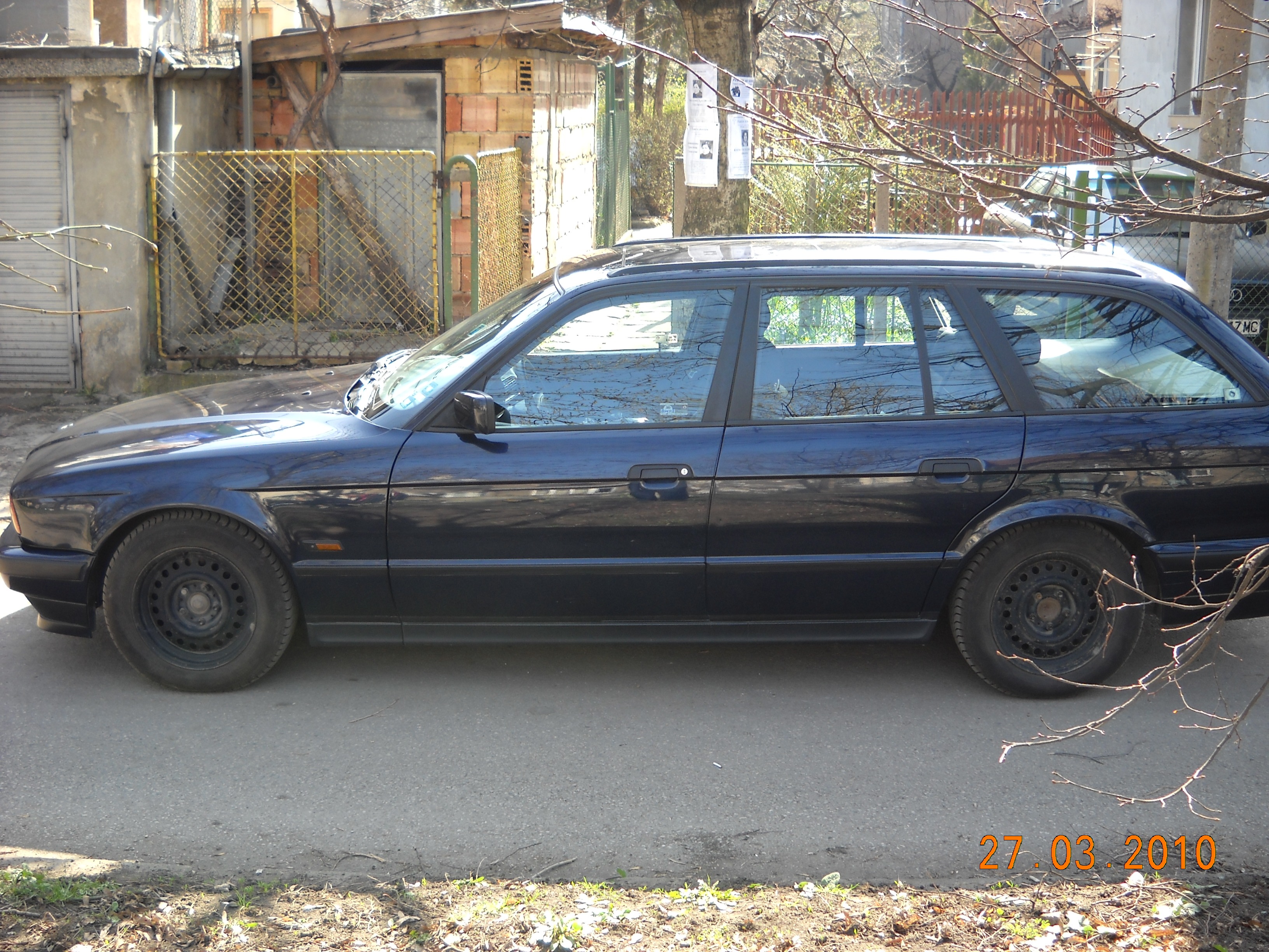

зъбчо, като гледам задницата не е мръднала (вдървен нивомат)
пуснете я надолу, че ще стане сакатлък :)
или най-добре си върни нивоматните пружини отзад и си го настрой по заводски параметри (височина)

До колкото разбрах задните пружини са били също толкова дълги колкото оригиналните само цвета е бил различен. Първата снимка колата е под наклон :) Нивоматните аморт. си работят. Ще премеря старите пружини с ролетката и ще разбера истината. Може би ще се наложи повдигане на задницата с 1 см. Времето ще покаже, а и може да се разходя до Пловдив за едно реглажче хем и да се запознаем адаше :)

Днес лично се уверих. Задните пружини са със същите размери както и "новите" задни. За това и няма промяна във височината отзад. Стари и нови по 32 см, като Пощальона казва, че неговите оригинални са били 38см.

освен дължина, роля играе и силата на натиска..
та твърдостта на пружината как ще я сравниш :)
да не говорим за напречното колебание и усукването :smoke:
