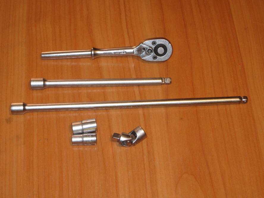

Неоходими инструменти- тресчотка, удължители, чупещо се каре, вложки 8 и 10.

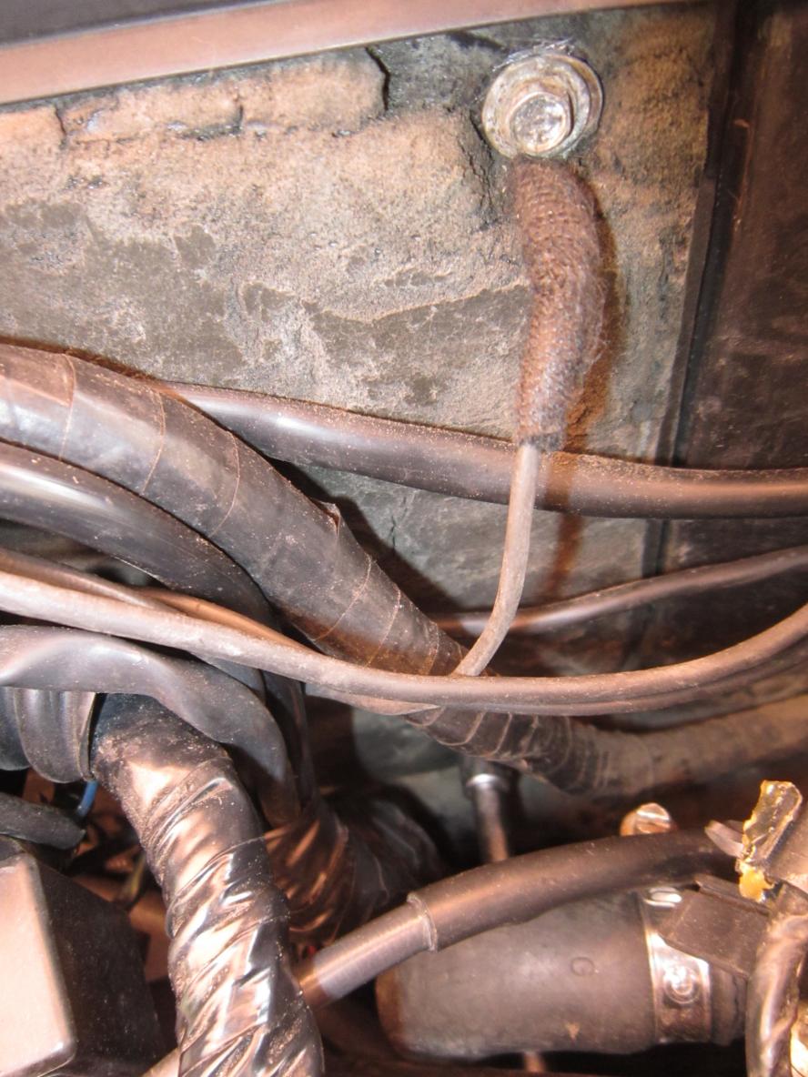

Отвърта се ето този винт
След, което тези два винта от дясната страна на капака- долу се вижда удължителя и вложката.
Отвъртат се винтовете от лявата страна на капака- долу се вижда удължителя и вложката, горе е вторият винт.

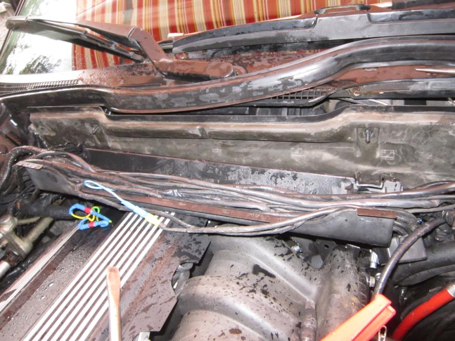

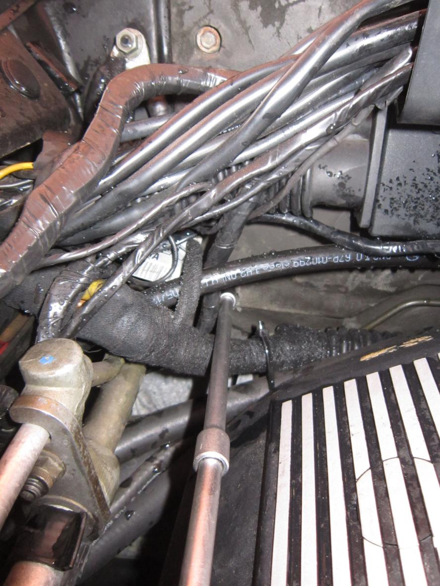

Отваря се капака на кутията през, която минават кабелните снопове, като се вдигне гуменото уплътнение на коша на двигателя.
Отвъртат се двете пластмасови гайки
Кутията се сваля от рапидките.

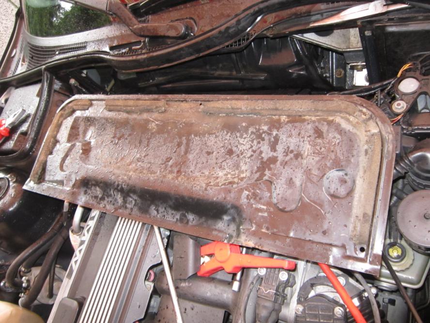

Вече може да се извади капака. Преди това е добре да се почисти с прахосмукачка, защото има доста изсъхнали листа и друга мръсотия.

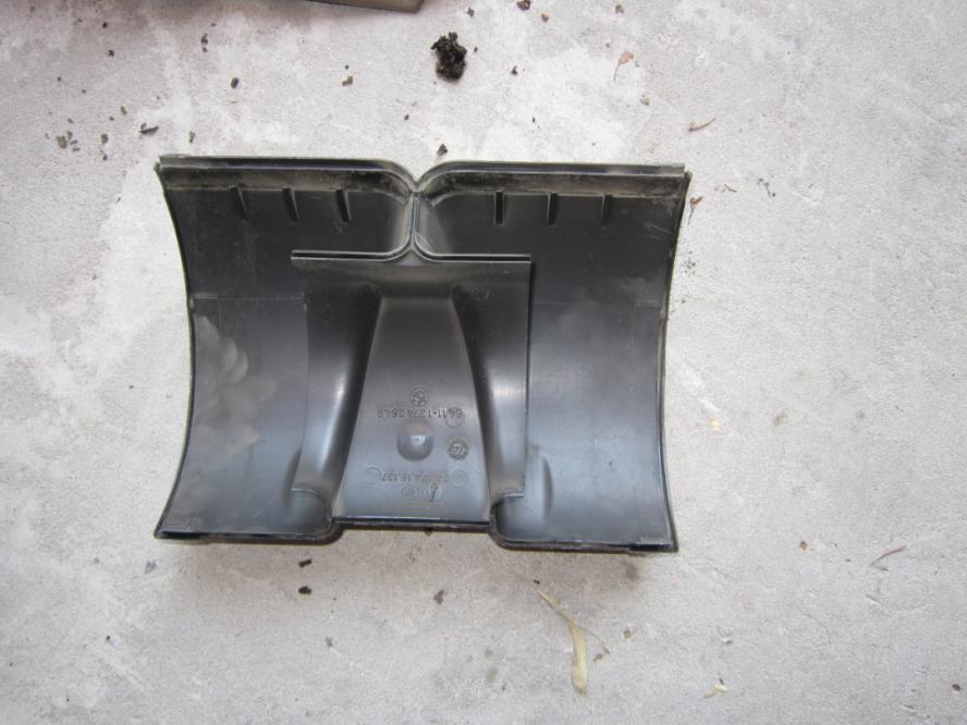

Изважда се защитният кожух, който предпазва кутията на вентилатора от замърсяване и вода. Кожуха просто се вади, с нищо не е фиксиран. Отново трябва да се почисти с прахосмукачка.

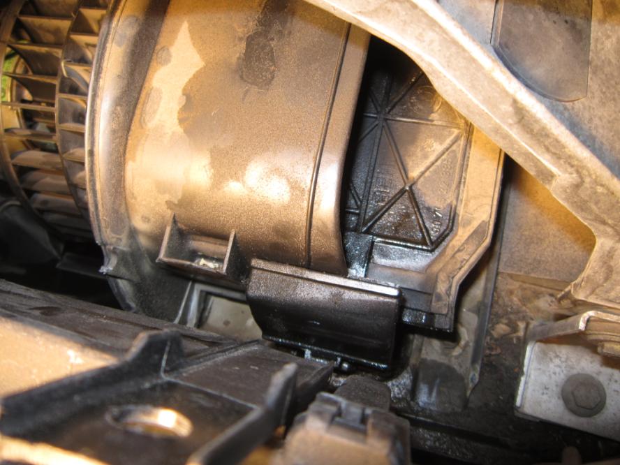

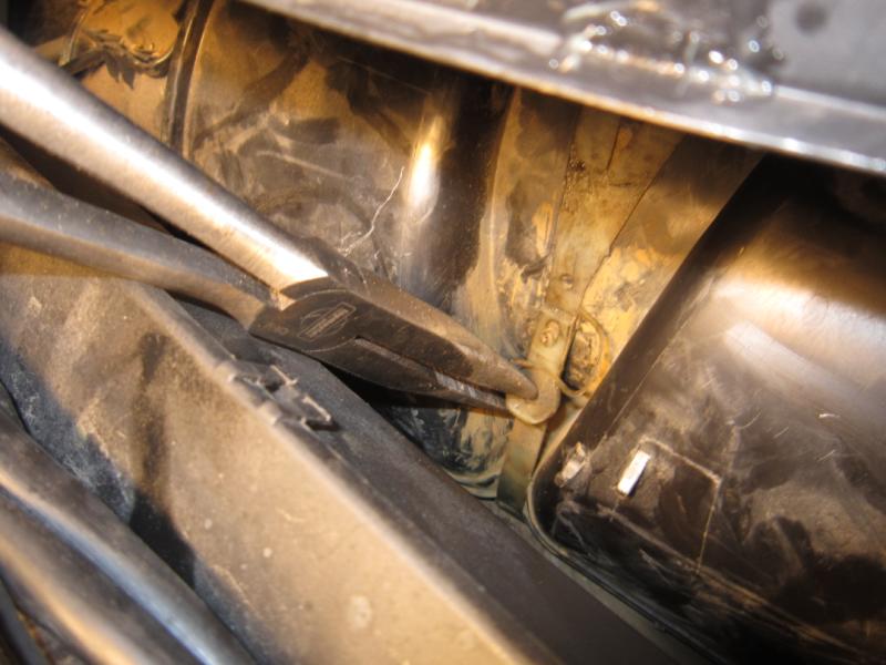

Вече виждаме капака на кутията с вентилатора. Трябва да освободим закопчалката, като я разделим на две части.
Капака, вече може да се свали.

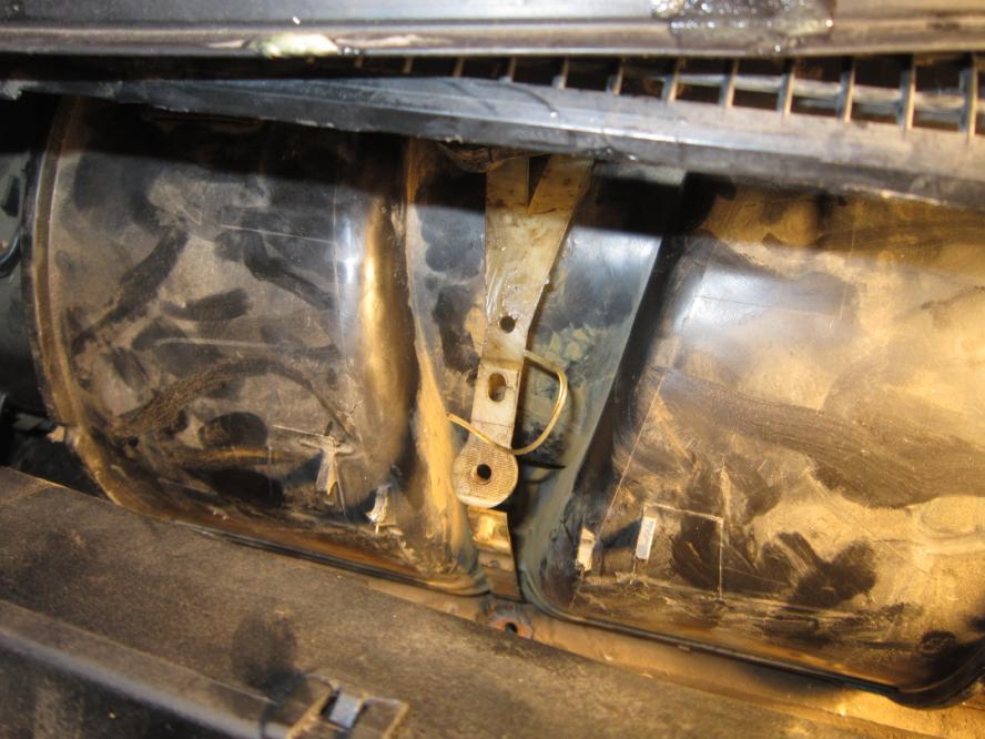

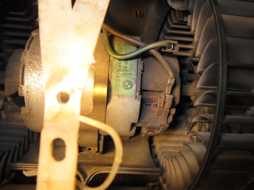

Вече виждаме вентилатора, под него се вижда и филтъра на купето.

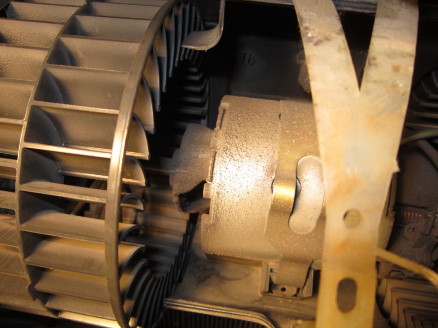

Замърсяването на оста на турбините е сериозно.

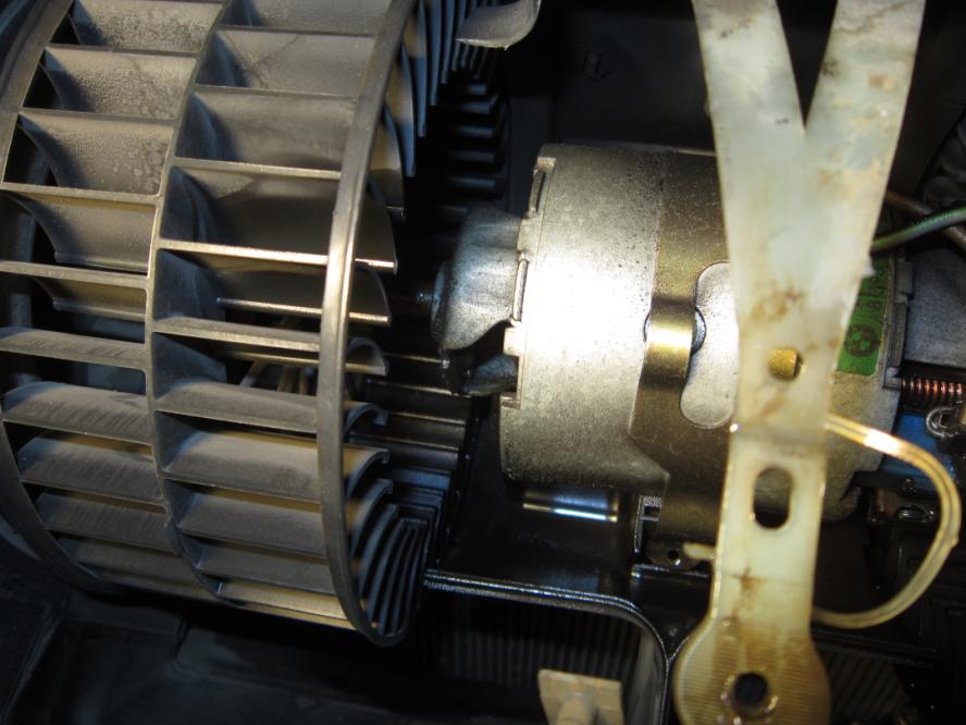

След почистване, смазване и т.н. изглежда ето така. С тези процедури проблема се реши и вентилатора започна да работи нормално. Понякога турбините излизат от оста, опират в корпуса на кутията и се чува стържещ звук. Сигурно има и други варианти, но след като се стигне до вентилатора вече ще може да се разбере за какво точно става въпрос.

В допълннение има една дупчица и може да се смазва без да се вади вентилатора.
Самия вентилатор се откопчава отдолу доста тегаво. Трябва или шило остро да бръкнете в дупчицата на щипката или от спица на колело да направите кука у да откачите.
