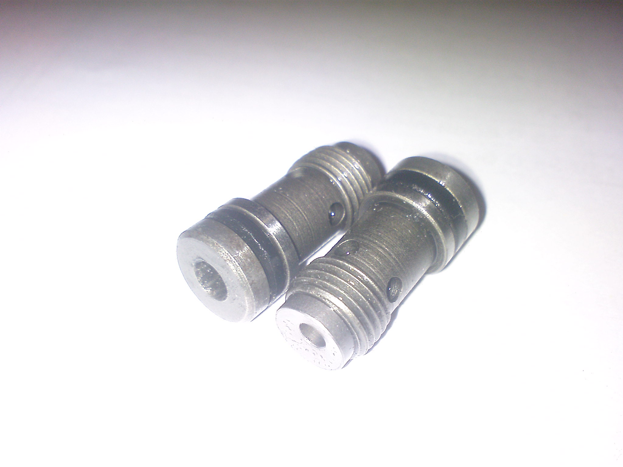

При мене проблема е че през лятото като е жегаво маслото, от време на време получава факсове и ми стяга волана при натисната спирачка.
В момента обмислям дали случайно, не е от факта че преди беше временно с червено масло, след което го източих колкото можа, и сипах зеленото.
В смисъл съмнява ме дали малкото останало количество червено масло, не бъзика работата.
Иначе помпата днеска падна от колата за 20 минути. Свалих я с казанчето защото имам теч от маркуча отдолу на казанчето, който ще кръцна накрая, защото се е нацепил.
Иначе измих филтъра и самото казанче, нещата изглеждат доста по-добре.
Прегледах и клапанчетата на самата помпа, биват но ми се струват с мекички пружини.
А нямат разглобяване :dunno:

Грешката е моя обърках се с кормилната кутия там ми се е.а мамата иначе помпата е лесна прав си :yes: . И да кажа с тея червени масла се е.ава мамата на системата и най-лошото е , че остава и в амортисьорите и ако трябва да се чисти цялото се разглобява тотал мъка-а-а . И аз съм имал течове ма все със зелено си доливах има достатъчно евтини заместители мисля не по-лоши от Pentosin , важното е да е синтетично ( тва е тънкостта ) та не си заслужава слагането на червеното наистина. И тоя филтър вътре в казанчето няма миене ако му е дошло времето просто няма как хипер странен материал и има вътре едни уплътнения също много важни да не казвам че и гайката най-горе ( дет притиска мрежичката ) колко е навита има значение и мъркуча към нивомата отзад има едно клапанче също важно , абе мъка е да го докараш до стоково състояние тъй че промивка с масло каквото требе и смяна на гарнитурки ( особената е важна има и с по-твърда пластмасова част ) и дотам а лятото ако съвсем се загърчи търси разбирач , че за тая работа трябва опит щот е сложна наука ( мое мнение ). Успех.
