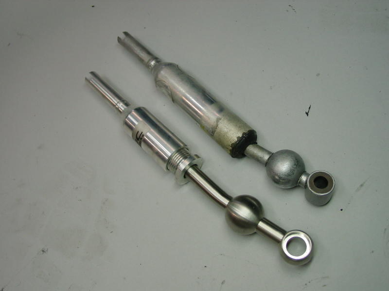

Дано това да ти помогне http://www.beemasport.com/performance-t ... t_shifter/

Колега хубаво си дал снимка та и раликата се вижда но мисля че не ми помагаш особенно. Кой лост от какво е ми е по важният въпрос.mitko_n1 написа:

Не знам ама като гледам 1-вият е некъв афтермаркет и се регулира.

Автърмаркетите ги знам от къде да си ги купя. Мен ме интересува по конкретно дали имат разлика от Е34 с М50 и Е34 с М51тдс и да си го взема от някой морга за 20-сетина лева. То с пари всеки може. Ще си го направя сам с флекса и с СО-то ако ще но изилшни точно за това нямам. По тая причина зададох въпроса ако има вариянт да се замени с такъв от друг модел но тук явно никой не знае.methanol написа:Не знам ама като гледам 1-вият е некъв афтермаркет и се регулира.

При е30 колкото е по-дълга частта под ябълката, толкова е по-къс хода, предполагам че и при е34 е така !
Тоест можеш да срежеш твоя лост под ябълката и да добавиш пърче. Другия варянт е да завариш по една гайка след като го срежеш лоста под ябълката и с щпилка да си го регулираш.

Тоя вариянт ми е ясен но не искам да го правя така. Ако се завари малко накриво/и милиметър е много/ и после почва да яде втулката и от там лоста който предава движението към кутията и затова избягвам тоя начин. А то е невъзможно когато се прави на ръка да стане толкова точно.tZv3t0zAr написа:При е30 колкото е по-дълга частта под ябълката, толкова е по-къс хода, предполагам че и при е34 е така !
Наистина ли никой не знае нещо по въпроса от какво може да се взаимства на нашите Е34-ки

със сигурност лоста на скоростите става от тдс, но не съм сигурен дали беше от Е34 или от Е39
и хода става по-къс
