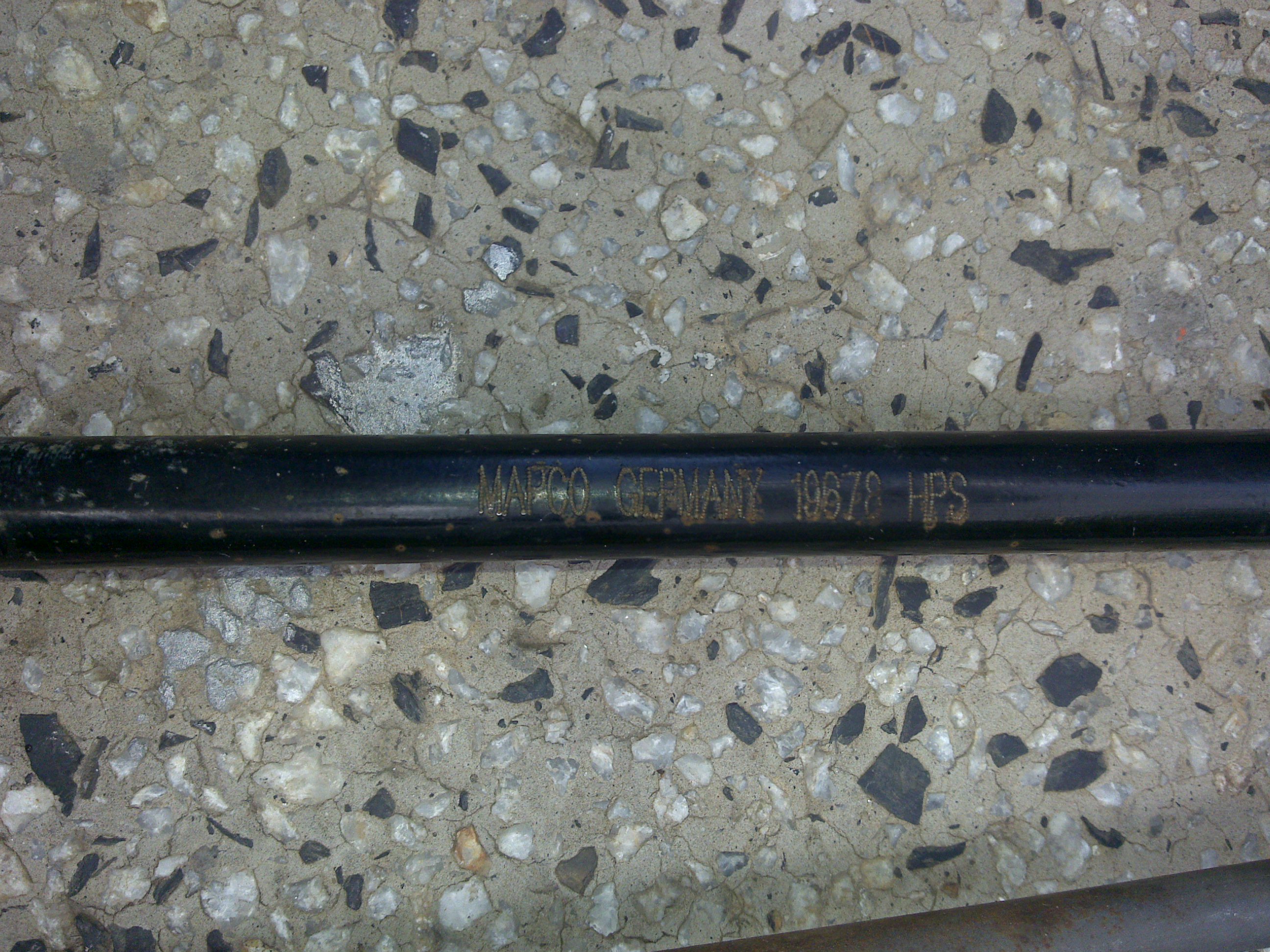

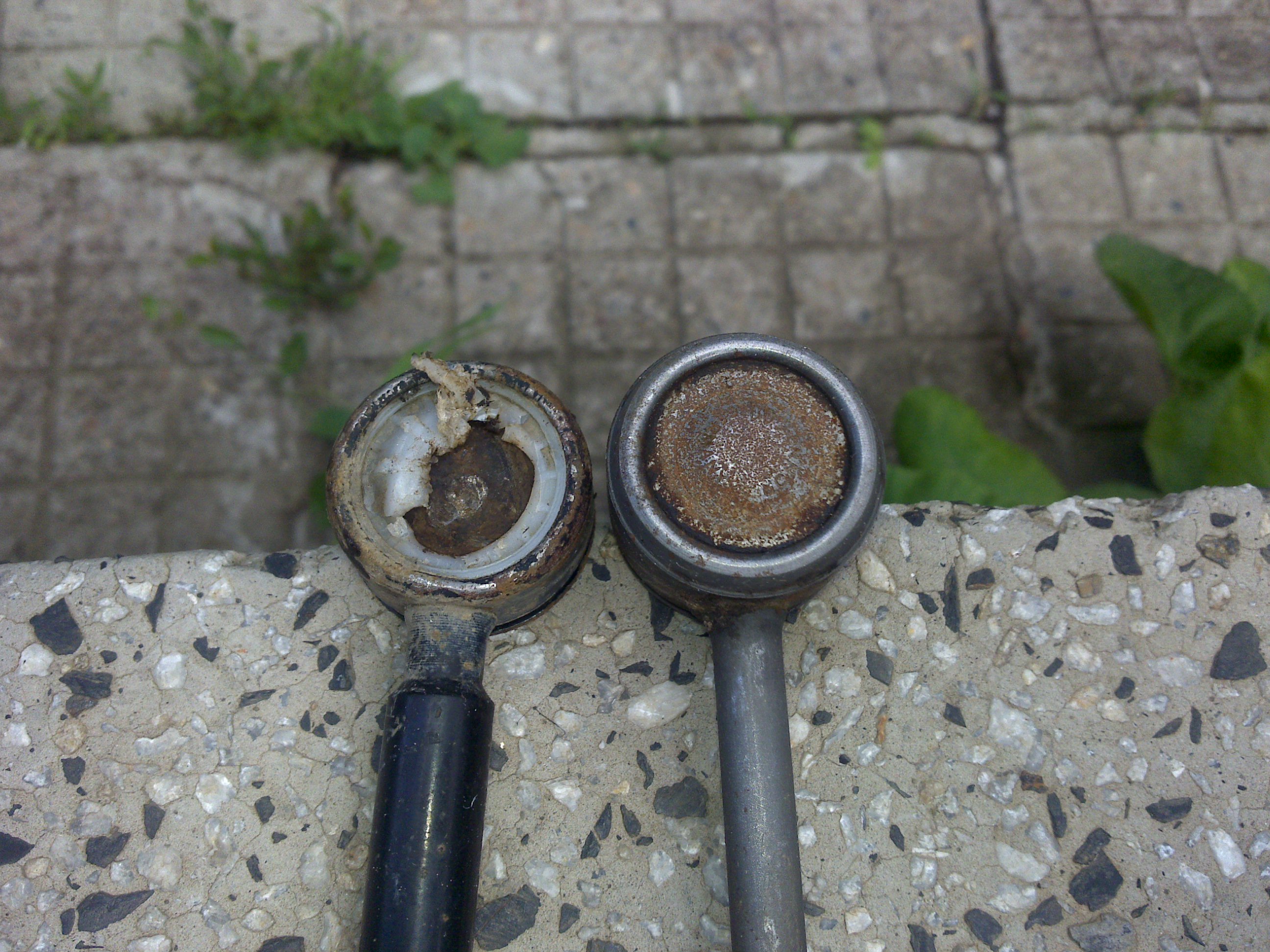

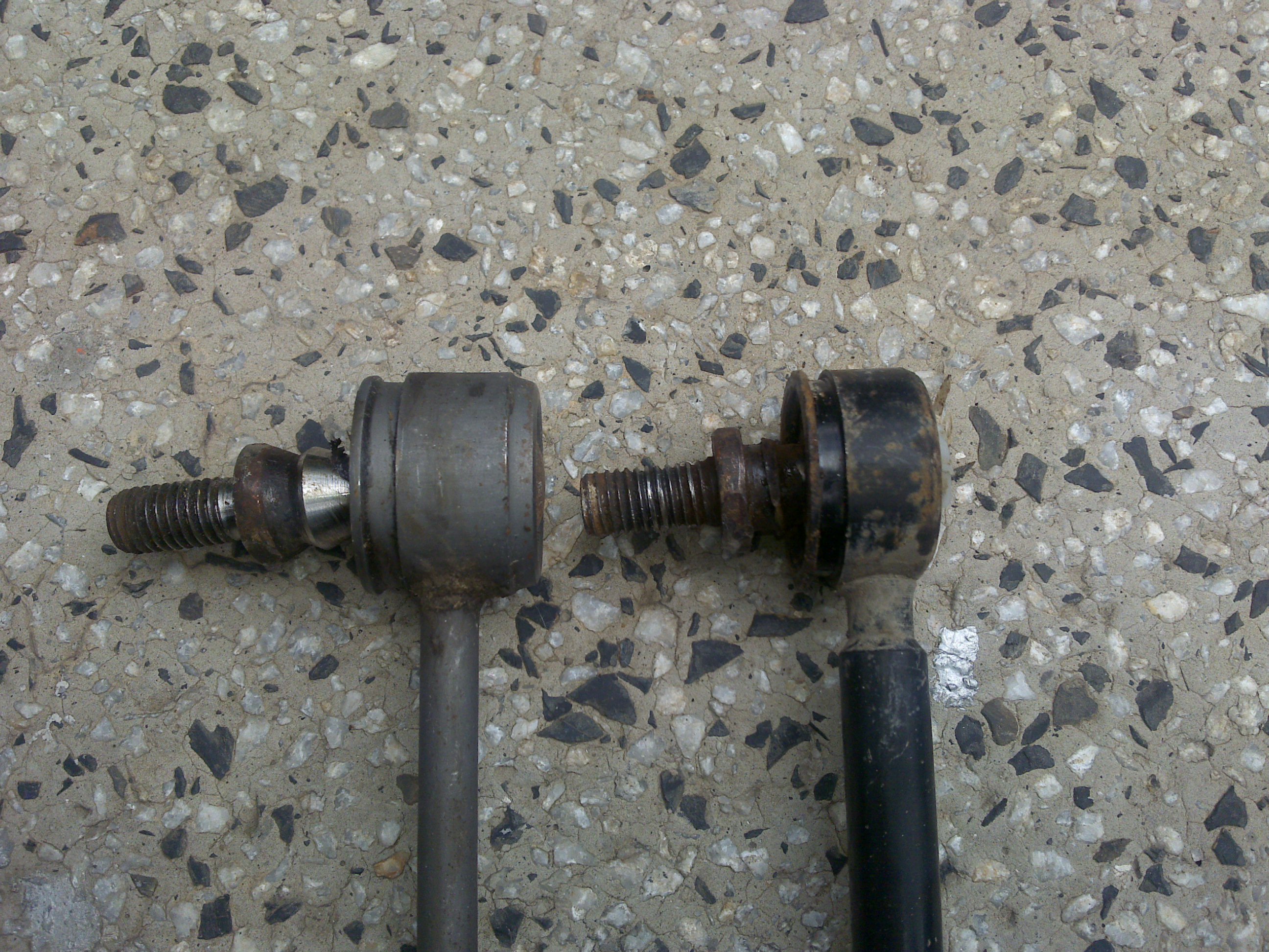

Мнение от zvetiko » 16 Май 2010, 16:29
Колата я взех от германец,подържана е в Дару но...Колко ли време трябва да мине преди една кола да стане твоя и да махнеш всички боклуци слагани по нея.Но такова чудо не бях виждал до сега-ябълковидният болт може свободно да излезе и отпред и отзад-металното отзад под пластмасата е самият ябълковиден болт,отпред няма никаква запресовка и го държи само пластмасата,не знаеш ,в кой момент всичко може да се разпадне,тялото е с ненормалнна дебелина и най-вероятно е тръба,вместо стебло. :shock: Предполагам ,че носачите не са по тоя начин. ;)
Иначе биалетката е германска :mhihi:

Shishmanov написа:Че какво им е на Мапко? Това си е доста сериозен европейски производител на шарнири, накрайници и т.н.
Все пак не говорим за АС МЕТАЛ :mhihi:
Виждаш какво им е на Мапко-не може ябълковиден болт да може да излезе от гнездото си. :mhihi: АС МЕТАЛ казват ,че са най-добри ,където има ябълковиден болт и са почти на цената на Febi-ще пиша след известно време как са,но на външен вид изглеждат като истински,знам ,че германската издържа по-малко от година-беше сменена точно преди да купя колата ;) .
И сигурно е монтирана в дарукар а?!?!
Имам лоши спомени за оргинални части от Дару кар-задно гърне за 900 и няколко лв. което след 5-6 месеца почна да тропа,предни дискове за 300 и няколко ,които се изкривиха след 2 седмици и стана голям скандал,смених ги с турско АТЕ за 50$ двата и никакъв проблем,тампон за преден амортисьор за 200 и няколко лв. който се скъса след една седмица пак скандал и ми го сменяха 3 пъти. ;)

Stanchev написа:произведено в ... китай :D
не съм предполагал, че германец ще си сложи мапко по колата :dummy:
И на мен ми прилича на китайско-не знам защо колегите казват,че е сериозен европейски производител или пък е фалшификат.Някой много сериозно е икономисвал метал. ;) А германеца може и да не е знаел какво му слагат-особено ако е правено в Дару и там някой е мошеничествал,едно време какви врътки са ми правели,пишат ,че сменят два тампона на горни носачи ,а сменят само един,другият ги беше домързяло даже да го зачистят. :confused:
