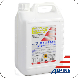

BABHOMED написа:Изображение
А ето го оргинала, където със сигурност не са прекалили с пигмента: ;)

"Оригинала " съм го ползвал (и ползвам на другата кола ) и е абсолютно същия като шишетата по 1.5л

Имам някои съмнения защото емблемите са различни: да кажем емблемата на BMW но с обърнати цветове. ;)
