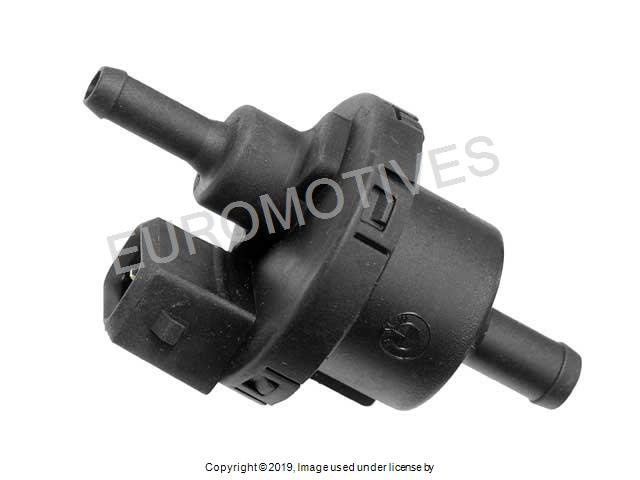

Днес на компютърна диагностика излезе само, че няма връзка с тая хуйовина. Къде трябва да кисне по принцип, защото подозирам че при мен е премахната. От това която намерих уж е около/под дебитомера. Някоя снимка много би ми била от полза. И как се връзват маркучите (кой накъде отива).
Ето и снимка на хуйовината: http://sig1.euromotives.com/i/ebay/f/1287705342.jpg

Къде се намира частта най-лесно може да се види като се проследи кабела, който се съединява с кабела към дебитомера. Това е за М50Б20.

Намира се зад филтърната кутия, под въздуховода.

Това ти е хуйовината за бензиновите пари

Ясно, нямам такова нещо. Как мислите, възможно ли е колата никога да е нямала? И до колко пречи, че го няма?
Re: Fuel Tank Breather Valve - местоположение
Има коли без катализатор и без тази система за вентилация на разервоара фабрично. Може обаче да е сменям компютъра при теб от малко по-нова кола (или чипа) и затова да "го търси".
П.П. Оправя се като в куплунга на клапана (който вероятно виси свободен до дебитомера) се постави фабричното съпротивление с #8 от линка в горния ми пост. То замества липсващия клапан и системата не би трябвало повече "да го търси".
