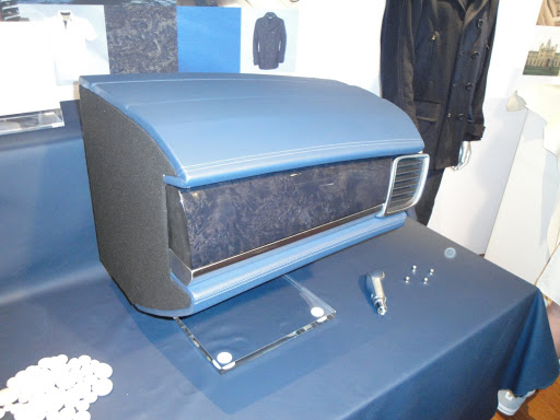

Колеги тези дни ще взема едни дървени лайстни от Е32 с цел да ги сложа на моята Е34.Но преди това искам да ги направя друг цвят,а именно Birch Anthracite (май така го водят).В момента мисля че са светло кафяви...Въпроса ми е как става номера?Знам че трябва много шкурене с различни финни шкурки за да се свали сегашния лак след това боядисване с черен байц (предполагам) и след това безброй лакирания с пиано лак като след всяко се минава с водна шкурка а накрая се полира с паста и машина.Но ако някой знае точните стъпки и как се прави ще съм благодарен да сподели!Това което искам да постигна е може би малко по-тъмно от това http://lh3.ggpht.com/_9k4jGSn5ybU/SmZIP ... on+252.jpg

Знам че трябва много шкурене с различни финни шкурки за да се свали сегашния лак след това боядисване с черен байц (предполагам) и след това безброй лакирания с пиано лак като след всяко се минава с водна шкурка а накрая се полира с паста и машина.Но ако някой знае точните стъпки и как се прави ще съм благодарен да сподели!Това което искам да постигна е може би малко по-тъмно от това http://lh3.ggpht.com/_9k4jGSn5ybU/SmZIP ... on+252.jpg[/quote]
на прав път си колега.само че ти препоръчвам първо да ги търкаш с по едра шкура да речем 120 че да не ти отнеме една седмица :mhihi: после може да използваш поулеританов лак (гланц) колкото по дебел слои направиш толква по добре и после яко търкане :twisted: да полираш
