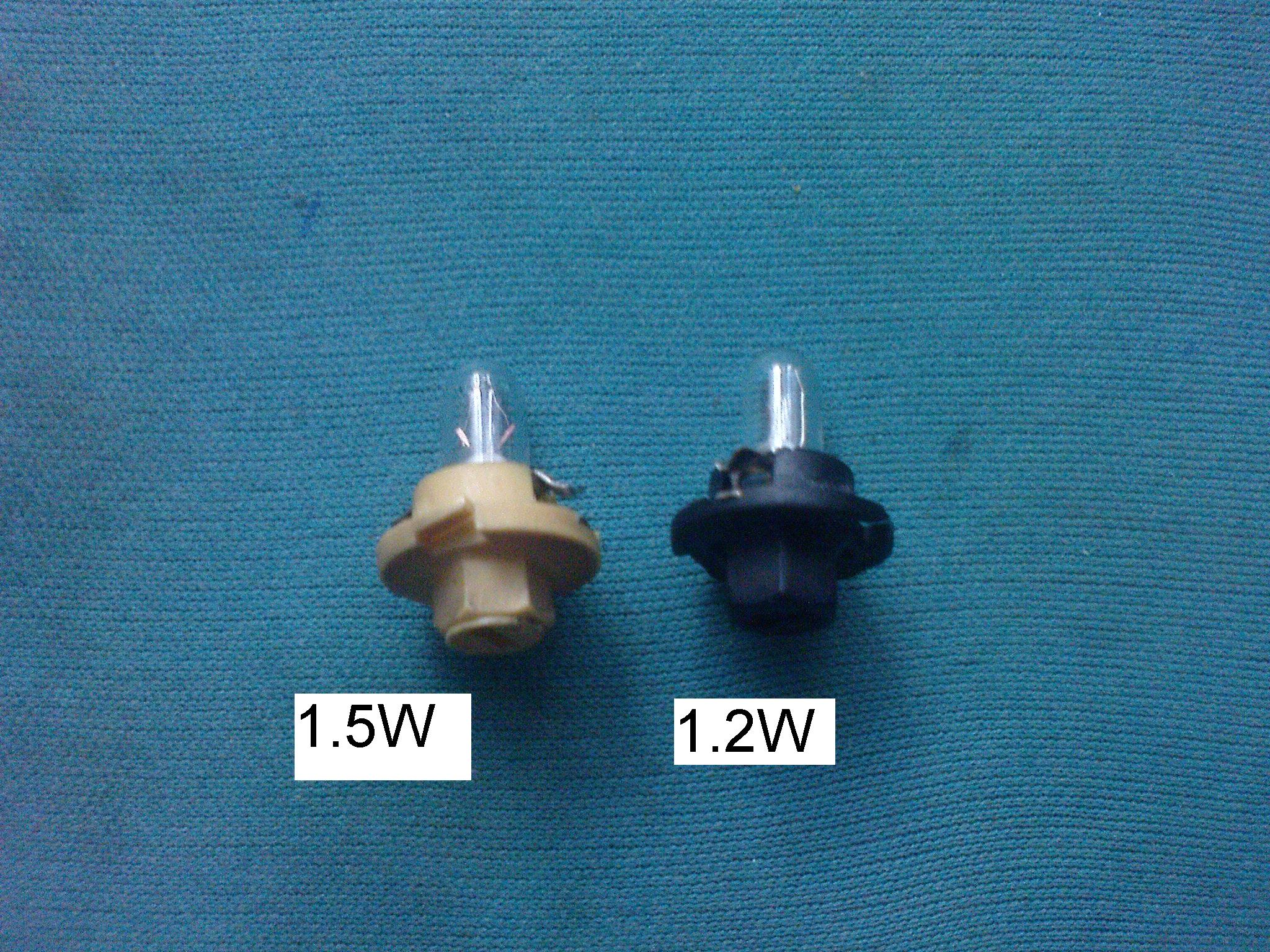

Сигналните са 1.2W (тези за индикаторите по долния ред), има и няколко 1.5W - вървят заедно с фасунките. Големите, които осветяват таблото, са 3W.
Почти така изглежда.

Тези са за контролните лампи,а тези за осветяване на циферблатите са като на предните габарити,но 3w.
