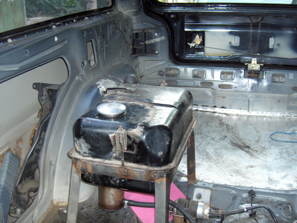

Изпадна ми една интересна снимка на кола, която е участвала доста силно в клас А на Божурище - вижте как олекотяват

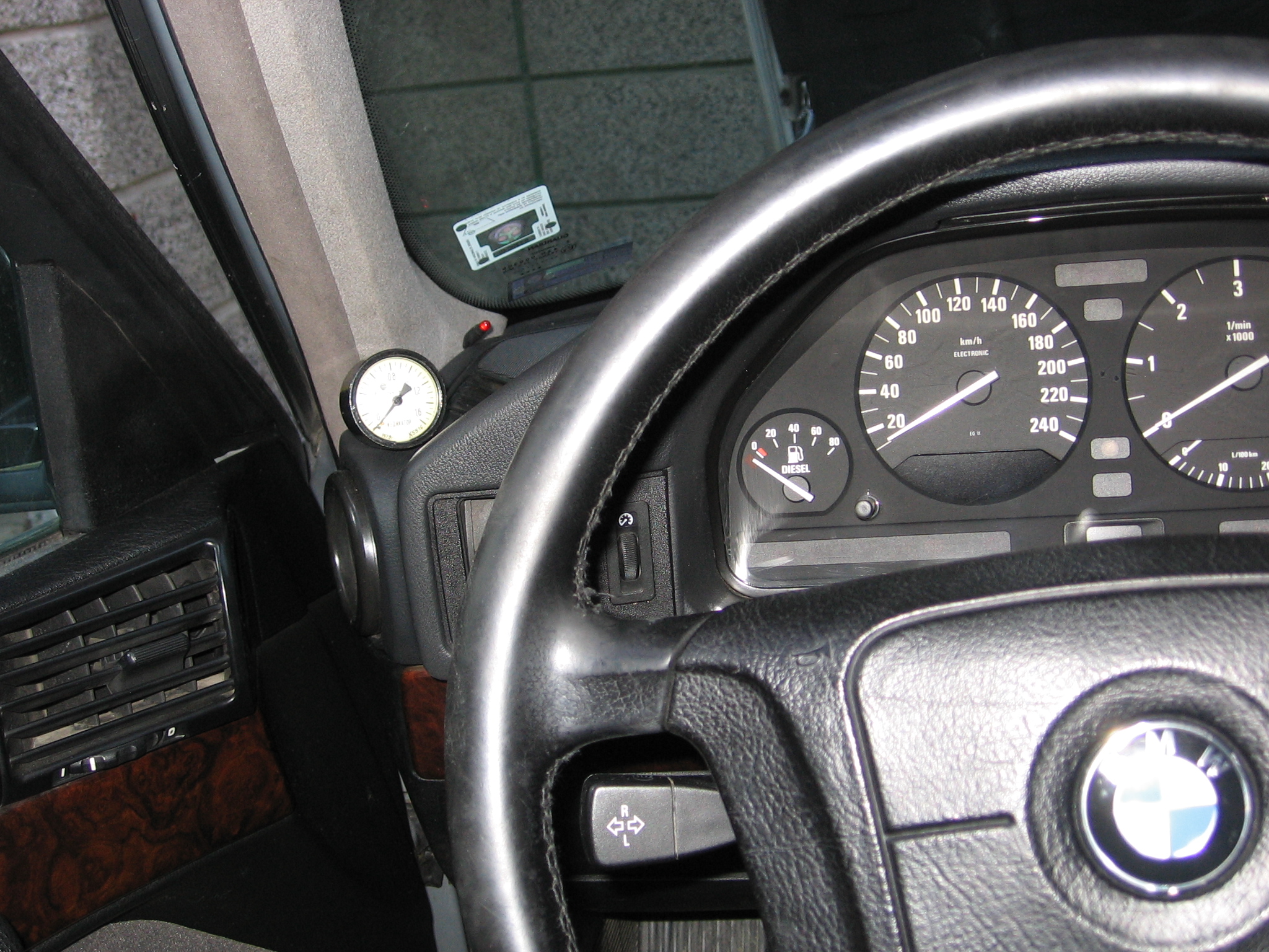

Манометър като моя от едно магазинче на Княз Борис между Пиротска и Екзарх.Ще ти трябва тройник за да свържеш шланга-от Практикер при маркучите,от входа в ляво,накрая в дясно.Маркуч-Красна поляна,преди ЖП линията на около 300метра,ако идваш от центъра -в ляво,пише Водни съединения.Режеш маркуча на МАР сенсора ,слагаш тройника и вкарваш маркуча за манометъра през гуменият маншон за кабелите ,който се намира до мотора за чистачките,с една стоманена тел-преди това си махнал кората под волана.Ето аз къде го бях сложил.Сега ако кажеш ,че искаш аз да го направя спирам да давам акъл.
