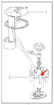

Проблема е , че нещо помпата отказва, чува се как върти, но не качва гориво, съмнявам се за някакво запушване,вътре в резервоара, защото не е филтъра. Откачих маркуча преди филтъра и от там не искара, нито и от този който излиза от самия резервоар. Та ме интересува как точно се сваля помпата и дали се държи с някаква щипка.

metatron написа:.... Та ме интересува как точно се сваля помпата и дали се държи с някаква щипка.
1. откачаш акумулатора
2. сваляш капака над резервоара на дъното на багажника
3. разкачаш кабела от буксата
4. разкачаш двата маркуча
5. отвиваш капачката (те е като на бидон - оребрена и се отвива с почукване с отверка)
6. вадиш сондата (No.1) на бензиномера (внимателно за да не я притиснеш и да блокира поплавъка)
7. вадиш помпата (No.2) като притискаш двете палчета (отбелязани със стрелка)
PS
- не забравяй, че работиш с бензин
- по-лесно ще ти е ако бензина е по-малко

metatron написа:Проблема е , че нещо помпата отказва, чува се как върти, но не качва гориво, съмнявам се за някакво запушване,вътре в резервоара, защото не е филтъра. Откачих маркуча преди филтъра и от там не искара, нито и от този който излиза от самия резервоар. Та ме интересува как точно се сваля помпата и дали се държи с някаква щипка.
Здравей колега! По същия начин закъсах миналата година в Пловдив. Помпата бръмчеше, но не дърпаше бензин. В един сервиз на бул.Пещерско шосе зад Лукоил доста голям и с добри техници ми направиха диагностика и констатираха, че помпата е за смяна както и някои други ел.проблеми. Всичко това с труда за три дни през които колата беше при тях ми струваше 415лв. Само цената на новата бензинова помпа без монтажа по фактура бе 150лв.
Предполагам при теб е същия проблем и смятам , че най вероятно и ти ще трябва да я смениш. Успех!
